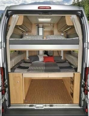

Multumesc pentru raspuns Nelu Predon.Corect,este cam mica o duba,dar copiii sunt mici.Ma gandesc la o duba pentru ca eu locuiesc in Anglia si aici legislatia este mult mai permisiva cu modificarea dubei in camper.Am vazut pe net ca se pot dispune paturile pe lateral (eu fiind cel mai inalt 1,69 metri).

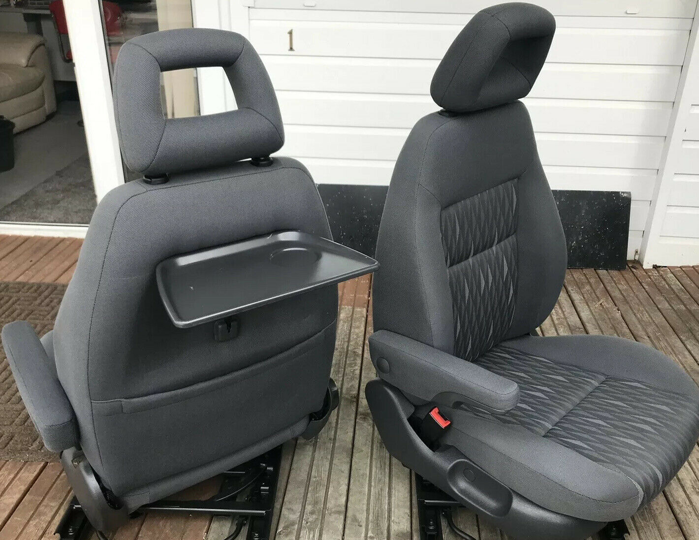

Cam asta ar fi ideea mea la capitolul paturi,cu deosebirea ca (daca latimea permite) sa stam in pat pe latul masinii.In parte din fata sa pun scaune rotative sofer si pasager (se gasesc cu 100 lire bucata sh) si o bancuta cu doua locuri.Intre ele o masa plianta.Scaunele si bancuta vor fi dotate cu centuri de siguranta.
1.Nu stiu care ar trebui sa fie latimea paturilor.
2.Nu stiu unde ar intra si al cincilea loc.
Al cincilea membru al familiei este o nepotica,care a mers cu noi tot timpul cu rulota si de aceea nu as vrea sa o dezamagesc si sa-i pastrez si ei un loc aici.

Rar, dar exista in portofoliul producatorilor consacrati si modele de van-uri cu 5 locuri de dormit. Puteti sa va inspirati de acolo in privinta configurarii interioare.
https://www.chausson-camping-cars.fr/en ... /v594-max/
De dormit... pot dormi 5 persoane, insa, nu stiu cum rezolva acesti producatori transportul a 5 persoane pe scaune cu centuri.
Pana la urma... degeaba pot dormi 5 daca numarul de locuri pe scaunele cu centuri este de 4.
Al cincelea loc se obtine in marea majoritate a cazurilor prin transformarea zonei de living... bancheta, masa si scaunele fata.
"Ma poti ajuta cu o grafica la scara in acest sens?" - incerc
Daca inca nu ai van-ul, te sfatuiesc sa-l alegi din "familia" Ducato. Si pentru ca va fi ceva aglomeratie per mp, mergi pe varianta cea mai lunga, ceea de 6,36 m lungime totala (L4H2).

Pentru a exista loc suficient in zona paturilor suprapuse, cred ca va fi nevoie de o varianta de duba H3, cu suprainaltarea maxima.

Acesta este un aranjament la un Fiat Ducato 2019 (6m lungime) cu cinci locuri de dormit facut de catre Weinsberg. Din pacate sunt doar patru locuri cu centuri.
