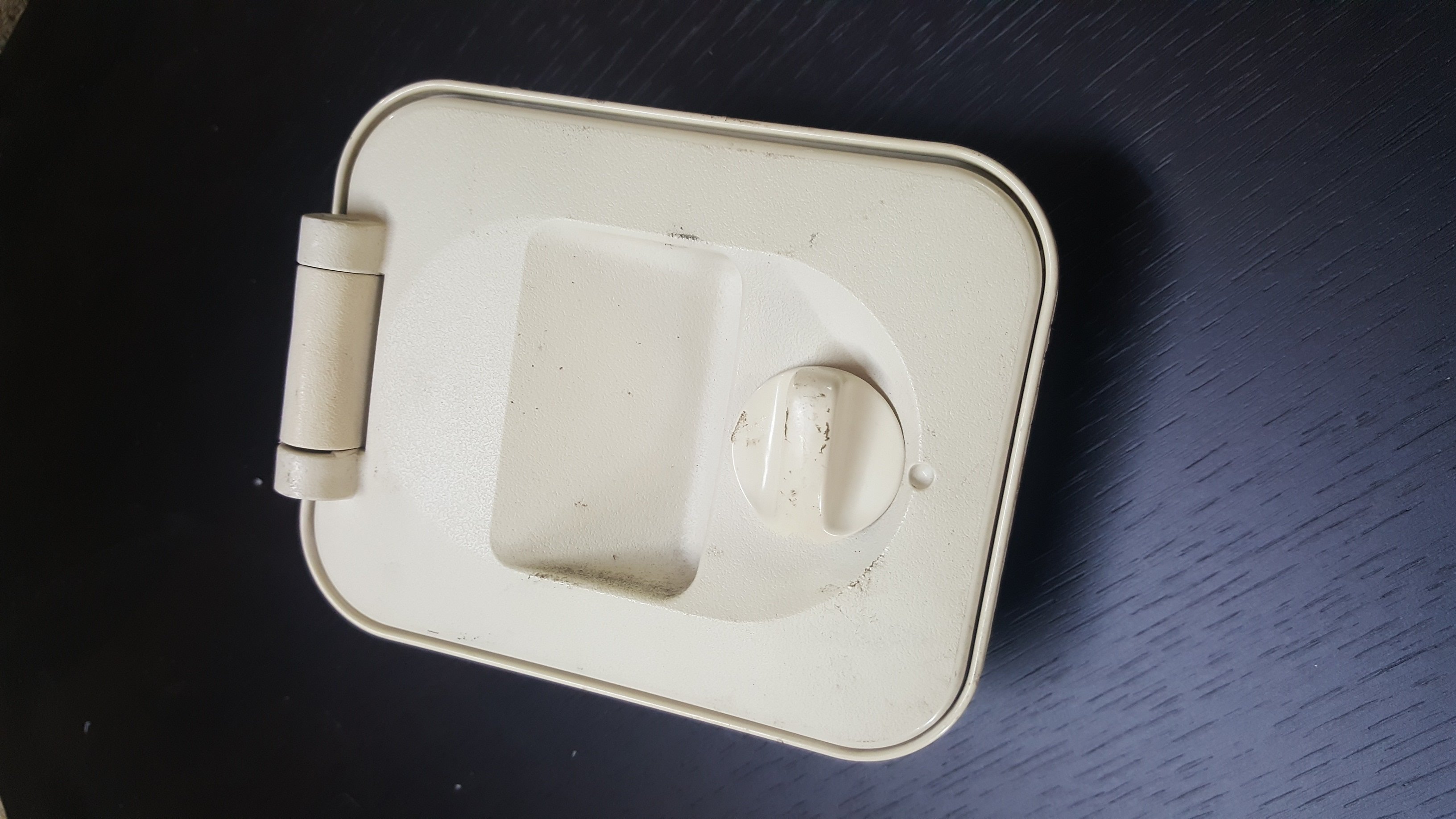

In urma conversiei mi-au ramas rezervorul de WC thetford C200 manual plus busonul de umplere (l-am transformat in electric ) si un pat rabatabilde rulota , care nu am reusit sa-l integrez in proiect.
150 lei rezewrvorul plus busonul si 200 lei patul.
