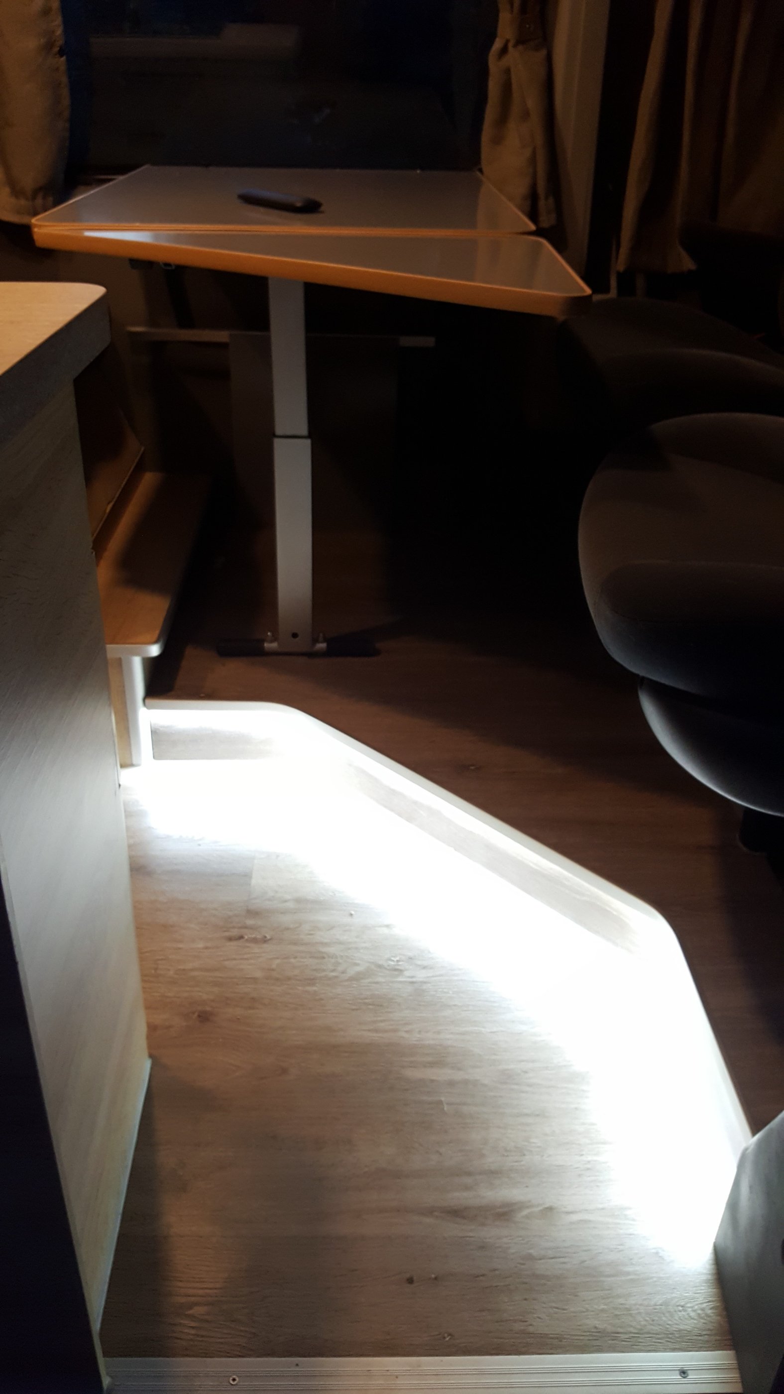

adimuntean
Mesaje: 13
Membru din: 22 Oct 2017, 17:52
Oras: ghiroda
Data nasterii: 05 Iul 1971
Mesaj de adimuntean »
update - covorase:
