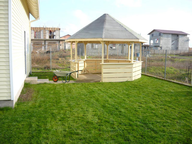

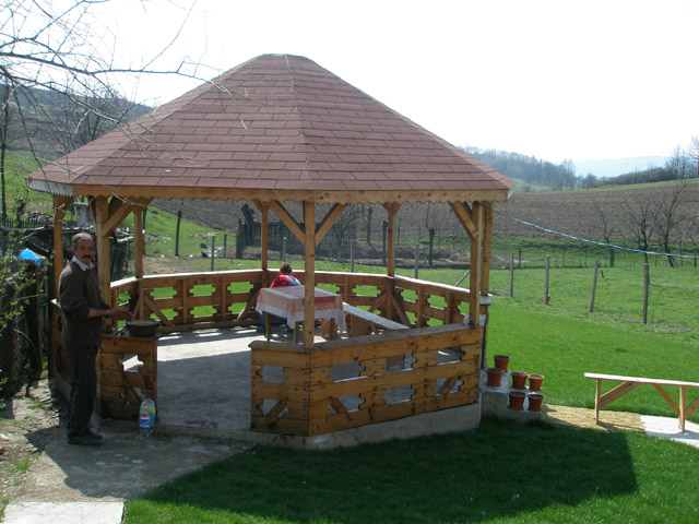

Daca sunteti hotarati sa facem un foisor la costuri minime, dar suficient de solid, va propun o varianta de foisor octogonal cu diagonala de 5-5,5 m.
Am mai facut doua astfel de foisoare cu diagonala de 4, respectiv de 5,2 m. Pentru a va edifica vis-a-vis de aceste dimensiuni pun mai jos cateva imagini cu acestea ...
Foisor cu diagonala de 4 m, executat in 2009:
Fişierul ataşat imagine-foisor.jpg nu mai este disponibil
Foisor cu diagonala de 5,2 m executat in 2008:
Fişierul ataşat foisor-5,2-m-1.jpg nu mai este disponibil
