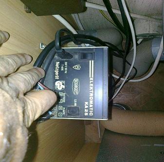

valentin asta,este ce zici?
acesta este tranformatorul meu.
foto 1.JPG (27.31 KiB) Vizualizat de 4121 ori

Da este ca al meu doar ca unde la tine scrie ''pumpe'' (daca vad eu bine) la mine scrie 12v. poate aici sa fie diferenta !!??
Cand mai ajung la rulota am sa ma uit cum am facut legaturile si am sa mai postez atunci, am sa masor si cati amperi scoate !
Re: Acumulator pentru rulota (cum se monteaza?)
Vali, nu stiu cum o sa masori ''cati amperi scoate'' deoarece curentul scade in timp ce tensiunea creste, nu poti masura decat cu bateria conectata la redresor, daca bateria este incarcata iti va indica un curent mic...
