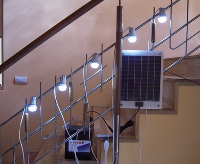

Cautand surse de iluminat economice,am gasit un set de panou fotovoltaic de 10W,cu acumulator de 35Ah,5 becuri cu LED la 12V dulii plus cablurile aferente.Pentru cei interesati pot da detalii.Eu avand deja panou,am luat doar becurile cu LED si le-am testat,dar o sa pun concluziile la viewtopic.php?f=50&t=2204&start=30
Gavriil Stiharul
