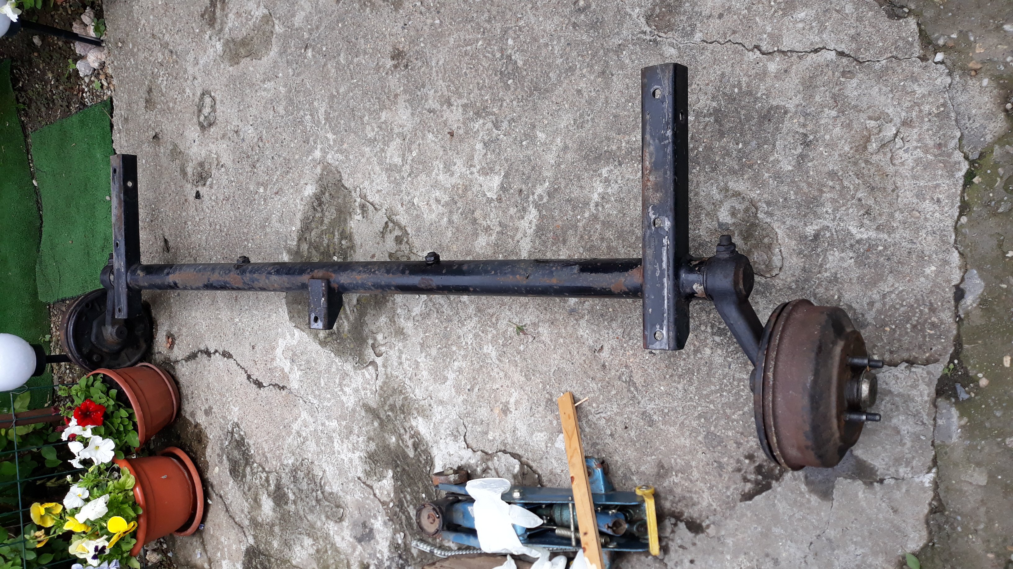

Gata,am dat puntea jos.Puntea noua va respecta cotele acesteia.
Ca timp.....mai mult a durat calarea rulotei (pe capre ,evident).In 30 minute a fost jos ( tija frana,6 suruburi,un holtsurub de lemn pe centru ..la asta m-am chinuit 5 minute).Cu doua zile inainte suruburile au primit un ,,tratament" cu degripant ,lucru care m-a facut sa ma joc cu ele.
Asa arata puntea peitz:

Knott ...la comanda .Am gasit la cotele celei de pe rulota dar am inteles ca este mai sanatos sa ma duc cu cea vechea sa masoare ei .Asa va iesi perfect la cote.
Puntea este completa...frane ,tamburi..etc.

Am comandat puntea,zincata,completa + cabluri inox,balansier etc..Va iesi la aceleasi cote dar la alta sarcina.
Peitz-ul avea 1000 kg iar Knott-ul va fi de 1350 kg.Va fi gata in maxim 2 saptamani .Eu sunt multumit si in 3 saptamani..Am ceva de lucru daca tot am dat puntea jos .Am neglijat multe lucrari care la un moment dat s-e vor razbuna pe mine.

Asta este puntea (1350 kg ) care s-e monteaza pe remorci cu mma intre 1000 si 1350.In alta ordine de idei ,pot merge cu rulota incarcata pe maxim fara sa solicit excesiv suspensia .Cand am dus remorca la atelier am avut posibilitatea sa o cantaresc pe un electronic:997 kg in situatia in care am in ea cortul,roata de rezerva,butelia,cric crocodil,trusa de scule,acumulator,panou solar ,doua sezlonguri,o masa..vesela,haine..tv,etc...si o lada de 50 l cu compresor,exact cum plec cu ea..ca doar veneam de pe drum..Inca mai am loc pt 50 kg (un AC uneori).
Fosta punte era pt remorca de 1000 kg (asa scria pe ,,tablita" ) chiar daca rulota este incadrata la MMA 1050 kg.O sa pun si telescoape,cred.
Asa arata filetul ....:(

Gata treaba.Rulota mea sta pe o punte Knott nou-nouta.Este mai inalta cu 10 cm ...aprox.
Tinuta este alta,rotile stau drepte,parca este alta rulota.Cu cabluri de frana noi si balansier nou ,model knott, tija de la frana este mai scurta cu 8 cm.Chestie care m-a facut sa montez cablurile si balansierul vechi.Asa au mers de minune.Va trebui sa confectionez o tija de aprox 40 cm (masurat ochiometric) cu capetele filetate diferit (un capat filet pe dreapta ,altul pe stanga) .Este bucata scurta (spre protap).
Ca reglaj,la rece franele par ok,echilibrate.In mers sigur voi descoperi ca trebuiesc reglate :))
