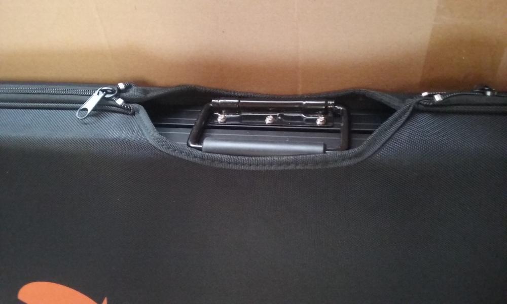

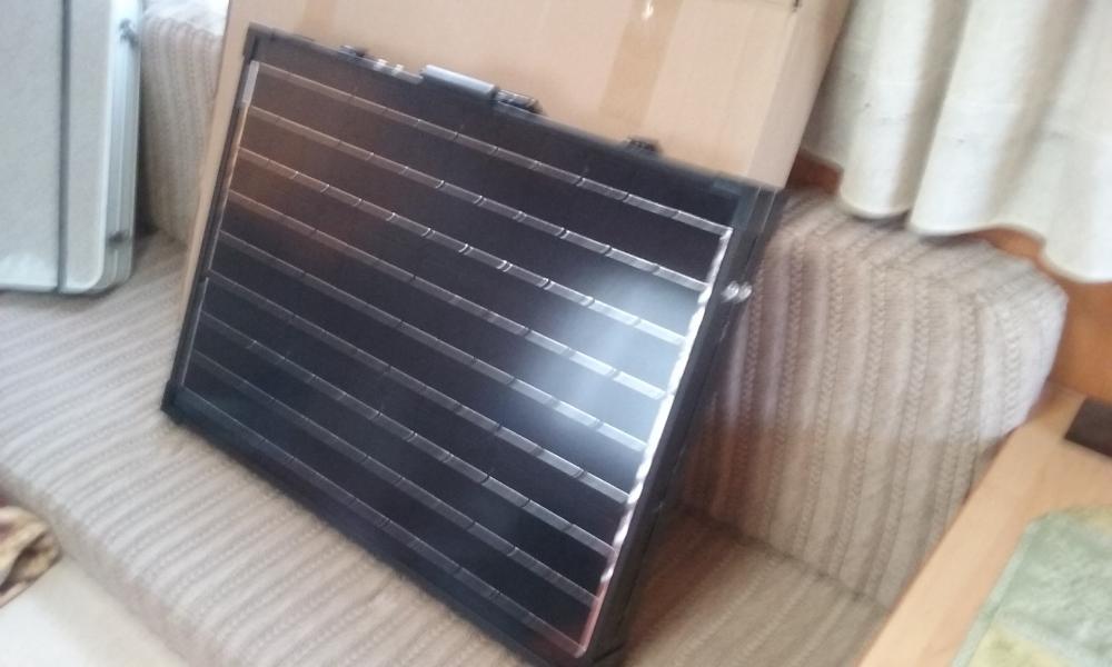

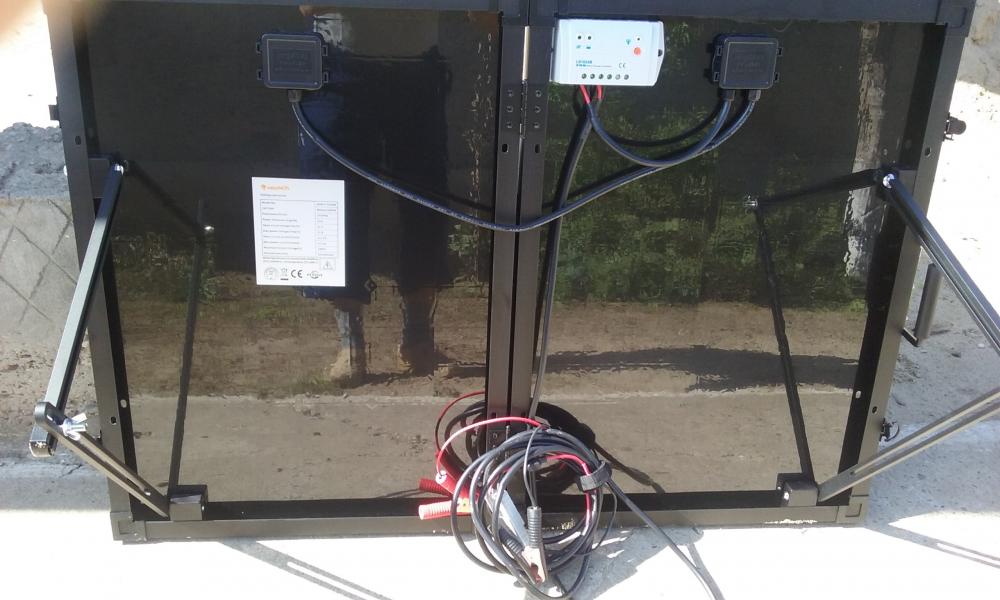

Pentru cei ce prefera mișcarea.Comod si util,fara bătaie de cap.Alesul meu si ma satisface total.
