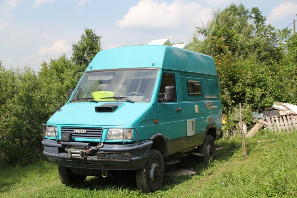

De aproape o saptamana Camiloiul a primit si omologarea RAR pt nu mai mult de 3,5t si a ajuns in padocul de vara sa mai pasca ceva iarba verde dupa iarna lunga.
In padoc s-a efectuat o igienizare pe crestet prin eliminarea unui strat de extrudat si i s-a montat usita de evacuare a lucrurilor neplacut mirositoare pe care calaretii le mai fac cateodata.
Vom continua dupa ce se opreste ploaia cu egalizarea peretilor cu extrudat si placarea lor cu placajul multistrat .

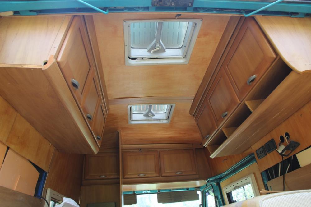

Iata ce s-a mai intamplat :

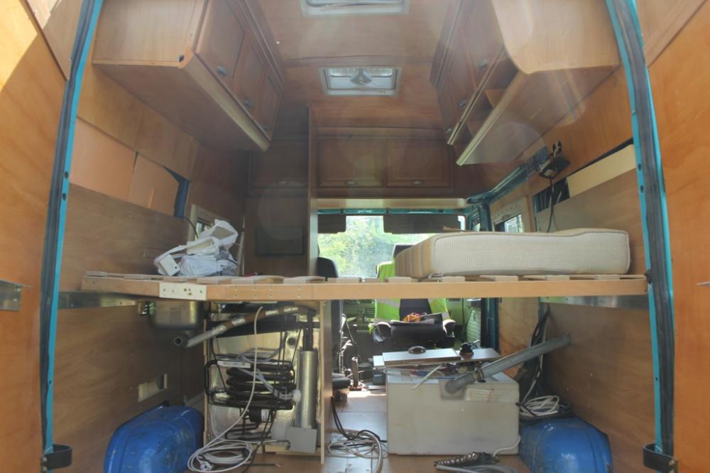

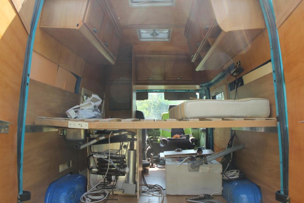

- dat jos un geam mare ,greu ,fix si urat si pus un geam de autorulota cu geam termopan cu jaluzele de tantari si intimitate-antireflex in spatele soferului
- montat in interior corpurile suspendate laterale stanga si dreapta plus creat un corp suspendat deasupra soferului - toate au capacitate de depozitare totala de 1m cub

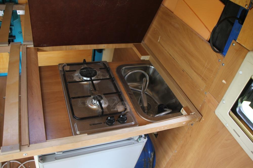

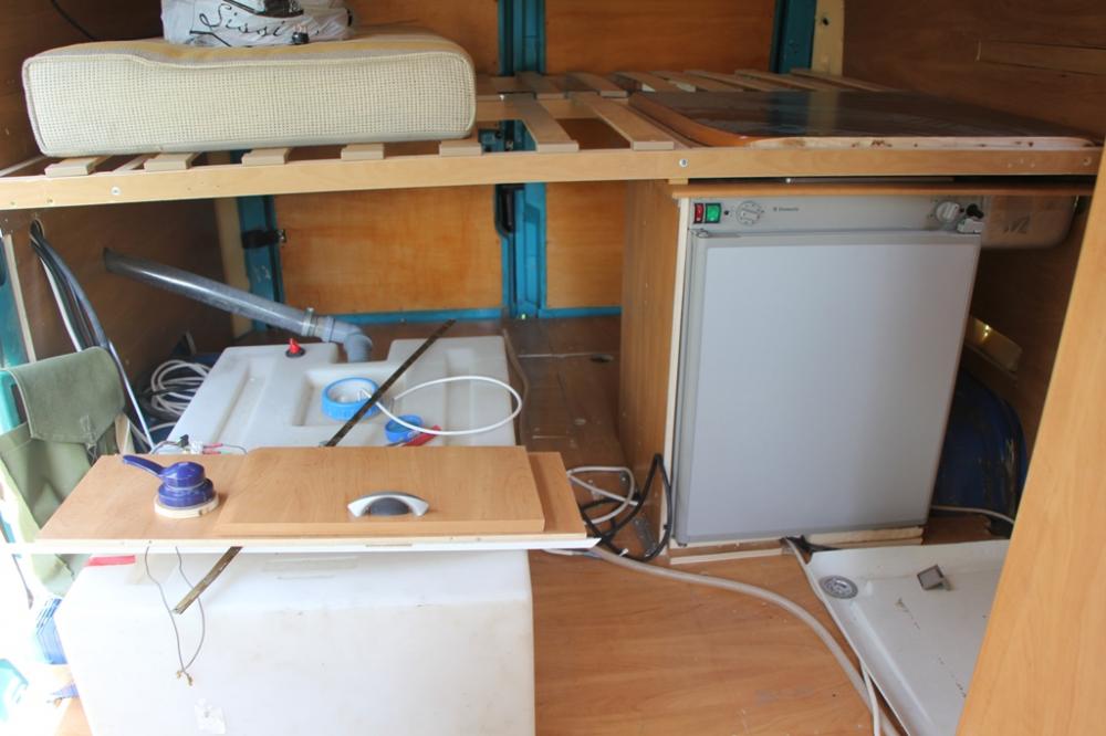

- montat frigider Dometic pe 3 cai (12v, 220v si gpl)de 60l cu congelator,plita incorporabila Hans aragaz 2 ochiuri cu aprindere piezo, chiuveta inox cu ventil mare cu functie si de dop
- am inceput montarea instalatiilor ce vor monitoriza starea bateriei de pe ,,rulota,, si nivelul apei intr-un rezervor de 135 l(!!!)
- am tras firele si montat prizele(2 de 220v si una de 12v),una pt TV si intrerupatoarele si comutatoarele pt benzile LED ( 4 la numar - 2 de 9w si 2 de 5 w
- urmeaza electroblokul ce face mai multe printre care - redresor,monitorizare apa si baterie,iar in viitor panourile solare
- nu in ultimul rand pozitionez provizoriu invertorul de 1kw(intentionez ceva mai mare!)
- s-a montat si somiera pt patul suspendat si urmeaza confectionarea unei saltele personalizata
- pt un ochi mai atent se va observa ca am dat cu insonorizant in culoarea barii fata pe toata partea inferioara a camiloiului

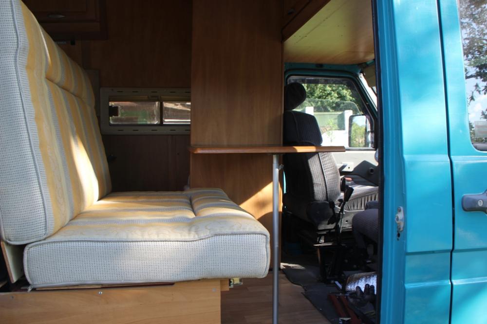

Am facut si celebra bancheta/pat

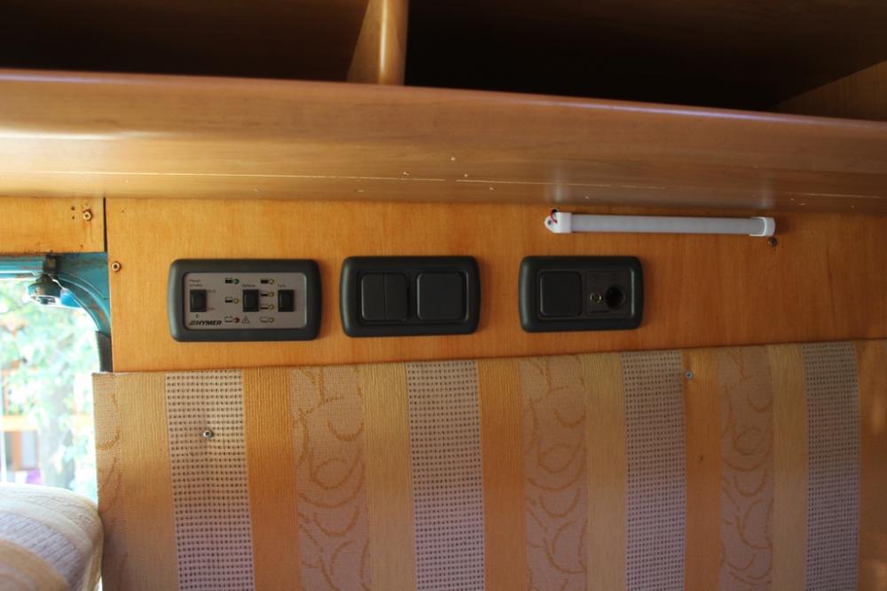

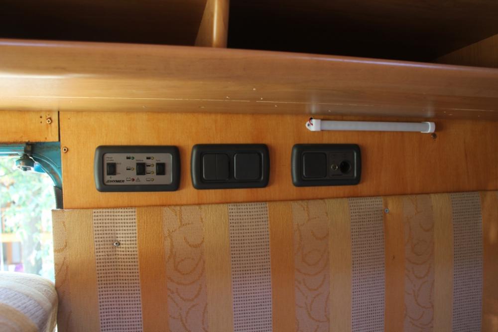

Am pus si invertorul,electroblocul cu panourile de monitorizare a incarcarii bateriei si a nivelului de apa,barele led,si ate nimicuri
Urmeaza blatul de la masa care va fi folosit si afara !(prins de usa culisanta )

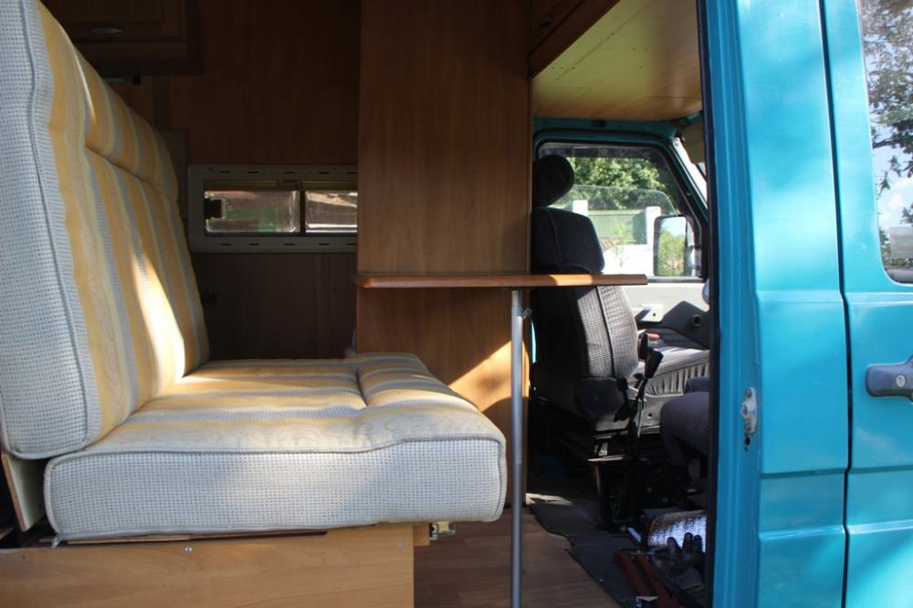

Am facut si blatul pt masa care va fi folosita in functie de nevoi la interior sau la exterior(montata pe usa culisanta)
Piciorul este detasabil si reglabil.

Re: Conversie IVECO DAILY 4X4 in masina de expeditie

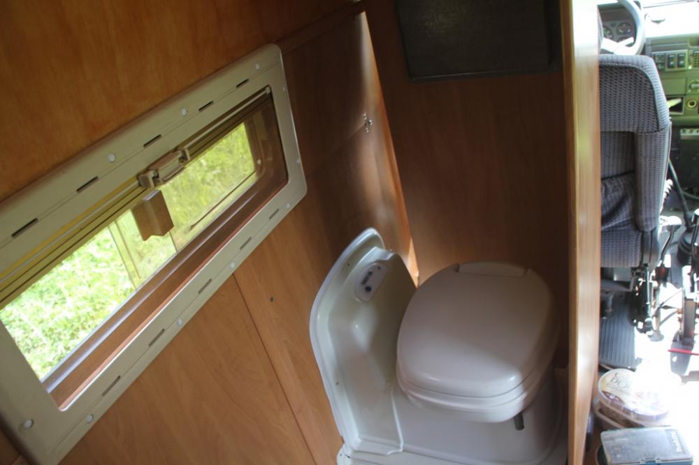

Realizarea este remarcabila. Dar unde este confortul? Am senzatia (cel putin din fotografii asa reiese) ca tot timpul trebuie indepartat ceva ca sa poti sa accesezi dotarile curente. Cum folosesti chiuveta sau aragazul, daca patul este intins? cum faci cafeaua de dimineata, direct langa perna sau la picioarele sotiei? La toaleta se ajunge pe langa frigider? Stau la masa si altul vrea la toaleta, sau sa scoata ceva din frigider. Cum?

Bravo Ovidiu, am vazut grilele de ventilatie la frigider dar el nu sta cu spatele la ele, cum te-ai gandit sa se faca ventilatia?...bazinul de apa e urias pentru spatiul pe care il ai, boilerul trebuie pus pe partea opusa usii glisante, iar singurul loc este in spatele buteliei. Ca model ar fi Carver, cel Truma e mai voluminos. Peste oalele de la roti in spate as face cutii sa le imbrace, sa poti depozita ceva usor pe ele, fiind rotunde acum nu folosesti spatiul bine.

Radu Pascu scrie:Realizarea este remarcabila. Dar unde este confortul? Am senzatia (cel putin din fotografii asa reiese) ca tot timpul trebuie indepartat ceva ca sa poti sa accesezi dotarile curente. Cum folosesti chiuveta sau aragazul, daca patul este intins? cum faci cafeaua de dimineata, direct langa perna sau la picioarele sotiei? La toaleta se ajunge pe langa frigider? Stau la masa si altul vrea la toaleta, sau sa scoata ceva din frigider. Cum?
Oricum felicitari pentru realizare si pentru perseverenta. Astept sa vad cand o sa fie gata.
Va salut dl Radu !
Chiuveta si aragazul se folosesc ridicand o parte din saltea si un blat de lucru de deasupra lor,de dimensiunea 50x70cm,restul patului ramanand neatins,deci functional
Eu consider cafeaua din categoria categoria produselor daunatoare organismului si nu o consum,deci nu voi fi nevoit sa o prepar !
Frigiderul este sub aragaz si chiuveta cu acces din fata fara a fi fortat de cineva sa il deschid daca cineva foloseste toaleta.
Masa se agatza practic de peretele despartitor al toaletei iar piciorul este reglabil pe inaltime si demontabil ,toata operatiunea durand mai putin de 10 secunde(sa aiba cel ce vrea la toaleta timp sa isi dea pantalonii ! :D )

Niky Radu scrie:Bravo Ovidiu, am vazut grilele de ventilatie la frigider dar el nu sta cu spatele la ele, cum te-ai gandit sa se faca ventilatia?...bazinul de apa e urias pentru spatiul pe care il ai, boilerul trebuie pus pe partea opusa usii glisante, iar singurul loc este in spatele buteliei. Ca model ar fi Carver, cel Truma e mai voluminos. Peste oalele de la roti in spate as face cutii sa le imbrace, sa poti depozita ceva usor pe ele, fiind rotunde acum nu folosesti spatiul bine.
Salutare Nicky !
Ventilatia frigiderului se va efectua normal datorita faptului ca in spatele frigiderului am un panou despartitor care nu lasa aerul sa se duca decat pe grilele montate in spatele frigiderului.
Boilerul pt apa calda va fi o inventie la care inca lucrez, oricum nu va fi ceva clasic,la vremea potrivita voi posta realizarea.

Inca sunt reticent la solutia ta, ai facut vreo proba pe canicula asta cu functionare pe gaz ?...de ce insist, intr-o pozitie normala, lipit de grile el nu functioneaza prea bine pe caldura mare, decat ajutat cu un ventilator pe grila superioara. Cred ca vei avea doar o punga de aer cald in acel loc.

Voi umple butelia si voi face o proba 24 h !
Vedem impresiile dupa !

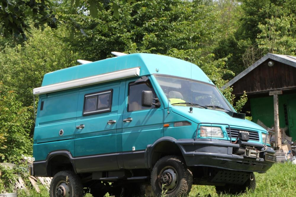

A mai primit saracu si opinci noi BF Goodrich AT KO2
Se vaita saracu ca nu vede prea bine ,asa ca i-am pus niste luminatori in fata si in spate
Cele de pe fata sunt focalizatoare si fac punct destul de departe,cele spate nu stiu de care sunt ,dar cu de-a-ndaratelea nu va alerga prea tare asa ca mai bine ar fi daca ar fi dispersoare
Urmeaza si altele in bara ,dar imi da cu virgula la sistemul de prindere
Mai storc un pic neuronul
