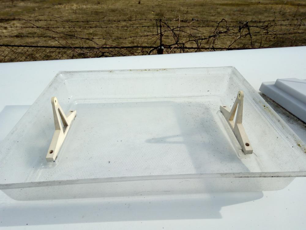

Saptamana asta nu am mai miscat nimic pentru boiler.
Am scapat de lumina portocalie din baie. Nu am gasit trapa 50x40 - asa ca am facut din fibra de sticla.

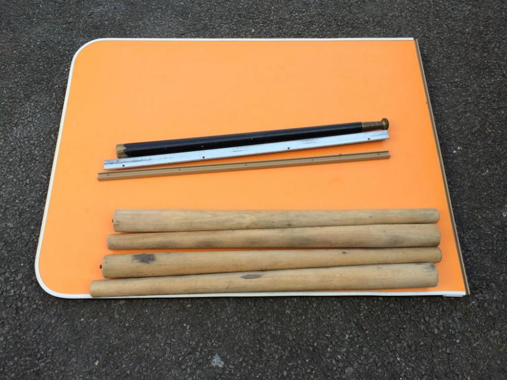

Am si eu o intrebare pt. cei cu experienta apropos de amenajarea spatiului.
La patul mic am 2 variante:
1. Sa fie pat si sa nu fie nimic (raman 2 fotolii fata in fata si placa o pot pune intr-o nișa - am pus o sageata rosie in poza sa se vada)
2. Sa fie pat si sa fie masuta (dar nu pot sa o mai dau la o parte); In sensul ca daca ii pun picior nu o sa mai pot sa o bag in nisa. Ori e masa - ori e pat; Ceva o sa am intre cele 2 fotolii.
Am tot ce imi trebuie pentru ambele variante (am picior de masa cu 2 pozitii si profil de perete). La varianta 1 ma incanta ca ramane mai mult spatiu când nu este nimic intre cele 2 fotolii. Plus ca o masa mare am in partea cealalta. (unde este patul mare).

Daca vrei sa folosesti placa ca si masuta, mai exista variant folosirii unui support in podea si picior detasabil, se gaseste in magazinele pentru barci.Atunci placa va intra in nisa .

Ma poti ajuta cu un link? Sa inteleg si eu despre ce este vorba. Eventual de unde pot sa achizitionez asa ceva?
Am pus eu o poza cu ce am gasit pe internet mai jos.
Piciorul pe care il am eu, (imi pare rau ca nu i-am facut poza) se rabateaza doar de la jumate - dar vine prins de blatul de masa in holsuruburi (adica fix).
Am gasit ceva care sa-mi permita sa pun alt gen de picior care sa se poata desuruba foarte usor - si sa-mi ramana o placa care nu ma incomodeaza cu nimic (intra sigur acolo in nisa).
Am si pat, am si masa, pot sa pun blatul in nisa daca vreau liber complet. Pot sa-l folosesc si afara (rulota a venit cu un profil de masa si deasupra rotii).
Doar trebuie sa fiu atent sa fie inaltimea la fel sa pot folosi piciorul in ambele locuri.

Acesta este modelul de picior pe care il am (nu am gasit pe internet). Din pacate cel de barca imi pare mult mai potrivit. Pun masa in 4 locuri cu el.
Cu celexistent doar in 3.

Am renuntat la piciorul dedicat in favoarea unui picior tip "barca" (sau pe undeva pe acolo). Pastrez si piciorul dedicat (daca nu sunt multumit de asta pot sa-l incerc ca au 70 cm amandoua.
Acum pot sa o folosesc blatul si afara, si intre fotolii si pot sa-l pun si in nisa.

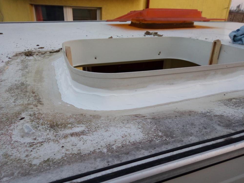

Masticul de la trapa de la WC arata destul de bine - dar am zis sa fac unele mici reparatii si sa dau alt mastic pe deasupra mai din zilele noastre. Era prea mult noroi si mazga acolo si daca tot am curatat am zis sa ma asigur ca nu sunt probleme nici in viitor.

Am terminat si cu acoperisul (nu am facut o poza sa se vada si el cat e de curat acum). Cu trapele nu mai am probleme (am pastrat de rezerva si trapa portocalie).
