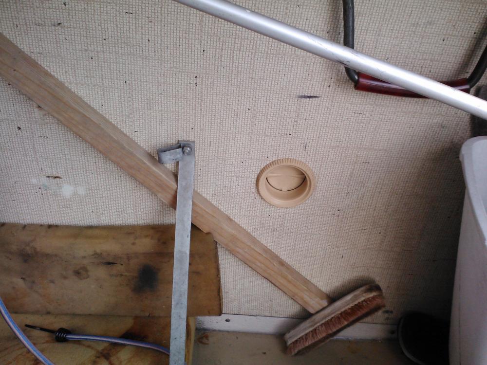

Eu am prelungit tubulatura si am pus clapeta ,pina in compartimentul buteliilor.
