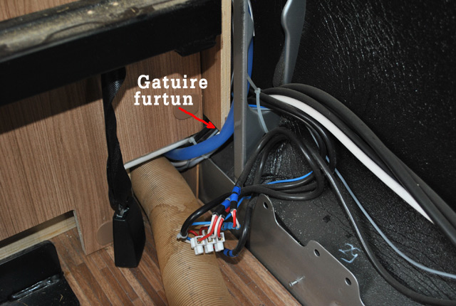

ionutcostache scrie: ... Instalatia de apa as vrea s-o fac pe teava de cupru, la colac, care se muleaza usor pe orice traseu ...
Nu te sfatuiesc sa faci asa ceva. Folosirea tevii de cupru va face ca instalatia sa fie foarte rigida, nu poti sa stii ce surprize neplacute poti avea, mai ales pe drumurile din Romania.
Gasesti furtune de foarte buna calitate, cu insertie, care se muleaza mult mai usor, iar in plus, acestea sunt capabile sa absoarba si anumite socuri date de trepidatii.
Este foarte important ca de pe acum sa iti pui problema cum vei depana o astfel de instalatie. Mergi pe mana producatorilor consacrati, mergi pe furtun de calitate chiar daca acesta este mult mai scump decat teava de cupru.
Eu am avut mari probleme cu instalatia de apa datorita folosirii de catre constructor a unor materiale de proasta calitate si a unor solutii de pozare a circuitului total neadecvate:
Furtunul a frecat de acel colt de mobila. In primul rand, furtunul este de proasta calitate (fara insertie) iar in al doilea rand, traseul ales trece peste un colt de mobilier care putea fi usor indepartat prin taiere oblica in acea zona, acea zona de mobila nefiind la vedere. In zona in care furtunul a frecat de acel colt, acesta este compromis. In mod normal, in astfel de zone furtunele se protejeaza cu intarituri speciale.

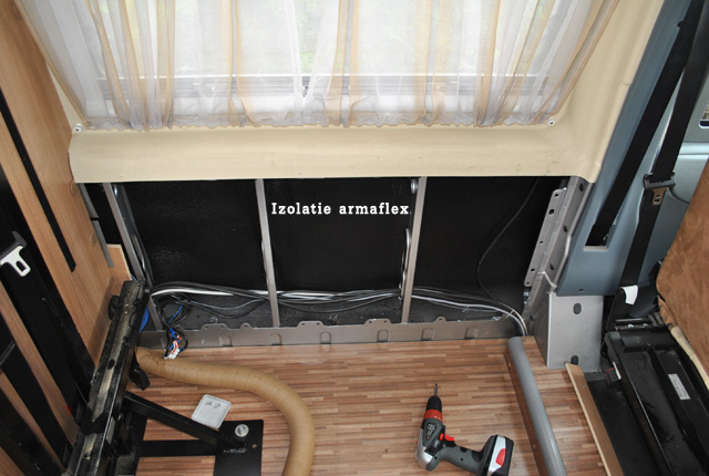

ionutcostache scrie: ...Izolatia este una din cele mai importante lucrari la acest proiect. Inca nu am studiat toate posibilitatile, insa deocamdata m-am oprit la solutia izolatiei cu spuma poliuretanica rigida, care se aplica direct pe tabla. Va fi un strtat de 3-5 cm, urmat de un strat de vata minerala, apoi placarea interioara. Izolatia de spuma va fi un strat de minim 3 cm pe toti peretii, plafon si podea, urmat de placarea finala, care are si rol estetic...
Asa este Ionut, izolatia este extrem de importanta.
Daca folosesti acea spuma poliuretanica aplicabila cu pistolul, aparuta de data mai recenta, cu aplicatii in special in domeniul constructiilor la izolari termice, pot sa-ti spun ca aceasta aplicata in acest domeniu are marele neajuns ca in situatia in care atingi la exterior camperul, tu, sau intra altul in tine (Doamne fereste!), posibilitatea de a repara acea zona este practic aproape imposibila.
Din cate stiu, folosirea acelei spume este si destul de costisitoare. Poate bine ar fi sa dai doar o mana cu pistolul (strat foarte subtire) pe toate elementele de tabla unde poate aparea condensul, dupa care, sa folosesti acel material de izolare aplicat de Mircea la izolarea camperului sau - armaflex - vezi aici: viewtopic.php?f=24&t=7096
Si la fel cum a procedat si Mircea, peste acest armaflex (placa cu gr. pana la 33 mm) vii cu o izolatie suplimentara de vata bazaltica.
La camperul meu izolatia este realizata doar cu armaflex, probabil din motive de economie.
Sunt convins ca in materie de izolatie se pot face lucruri mult mai bune fata de ce fac constructorii specializati, dar ... cu o singura conditie valabila nu numai in ceea ce priveste izolatia ... In permanenta trebuie sa urmariti evolutia greutatii vehiculului in noua configurare. Greutatea acestuia nu trebuie sa sara in aer, trebuie sa va incadrati in limitele impuse de producatorul platformei si binenteles in limitele de greutate legale ... altfel veti circula cu morcovul in partea dorsala, riscand sa transformati o plimbare de agrement intr-una plina de stres.

Revenind la izolatie si la greutatea proprie a noului vehicul, pot sa va spun, ca in cazul campervanului meu, diferenta intre aceasta (greutate proprie - 2650 kg) si MMA (3500 kg) este de peste 800 kg.
O greutate mult peste nevoile a 2-3 pasageri. Constructorul acestui campervan se pare ca a avut ca prim scop reducerea cat mai mult a cheltuielilor.
Spun asta, avand in vedere ca putea insista pe o izolatie mai buna dpdv. termic. Spre exemplu, zona interioara a usilor spate nu are nici un fel de izolatie ! :shock:
