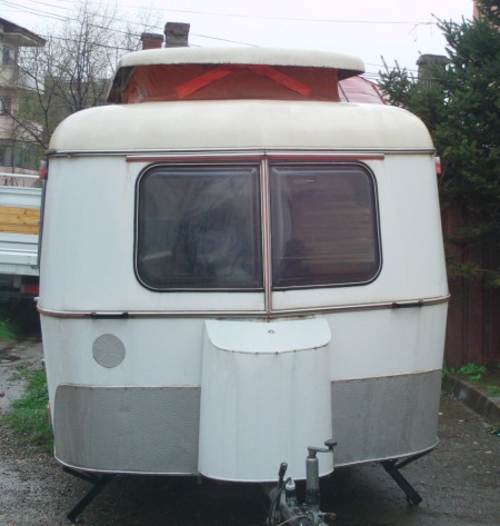

Scris: 12 Apr 2014, 19:48
de silviu ignatius
rulota parcata
rulota parcata
Va salut
pentru ca a venit si primavara, am inceout sa pregatesc rulota pentru sezonul plimbarilor. Pentru inceput am sa incep cu mobilierul pe care o sa-l slefuiesc putin, apoi o sa-l desprafuiesc uc diluant D551 si apoi ii voi da doua maini de lac Koeber deinterior -culoare teak.
Dupa ce am dat bancile la o parte am observat ca in unele mici zone e oarecare umezeaza, linolul de sub banchete ar trebui schimbat.
De asemenea , probabil pentru ca nu am parcat rulota in pozitie perfect orizontala, ea a stat parcata inclinata pe o parte si pentru ca atunci cand am tras trapa in jos, apa de la ploaie a atins prelata trapei si astfel o mare parte din prelata era uda. Am lasat trapa ridicata pentru a se usca mai bine.
Sper ca de 1 mai sa ii fac inaugurarea rulotei dar pentru asta trebuie sa rezolv problema instalatiei electrice, nici nu stiu ce are si ce nu are. Are pompa de apa, frigiderul si aragazul cu butelia, precum si trumaventul, prioritar este instalatie electrica de iluminat si de alimentat consumatorii. sunt tot felul de fire pe sub banchete. Fostii proprietari au montat si de benzi de leduri , fiecare cu lungimea de 1 m, una la interior si una la exterior.
Am mai observat ca unul din fermoare este defect si va trebui inlocuit. Odata ce trapa este ridicata rulota permite si turisti mai inalti.
Vreau un sfat in vederea vopsirii rulotei, ceva simplu, de suprafata, nu profund. Ma gandesc ca o degresare si o vopsire cu vopsea spray ar schimba oarecum aspectul in ine.
