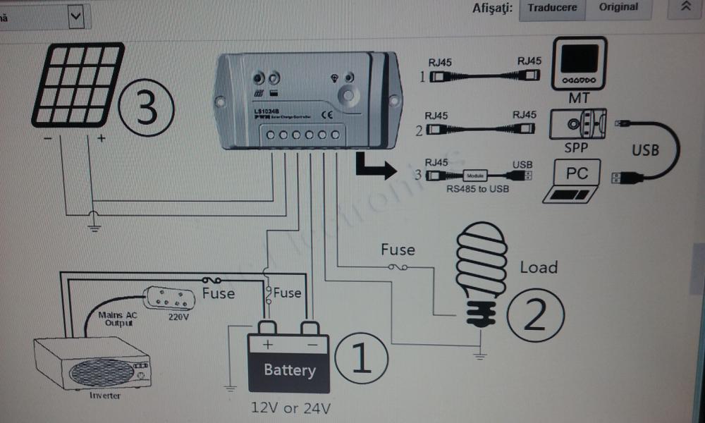

Instalație cu panou fotovoltaic
Fac de la început precizarea că NU doresc să fixez panoul fotovoltaic pe rulotă.
Vreau cea mai simplă și sigură instalație. Vreau să fiu cu totul off. Vreau să renunț complet la 220v pentru a nu avea circuite peste circuite și între circuite (12V, 220V). Frigiderul funcționează f. bine pe gaz, boilerul, la fel.
Am următorii consumatori:
-o pompă pt o baterie de la chiuveta bucătăriei și o baterie la baie
- o pompă la rezervorul apă curată de la toaletă
- iluminat pe bandă LED, aprox. 1 metru (nu știu de câți wați/ metru e banda). Poate voi mai adăuga în timp câțiva metri în plus, inclusiv la exterior.
- un laptop care consumă 5 A (voi lua un dispozitiv cu mufă (pt brichetă) care transformă 12 V în 19, 5 V – atât are nevoie laptopul)
- un încărcător ca la priza pt brichetă a mașinii, pt telefon. Voi face, de exemplu, un circuit cu o priză pt 3 aparate
- cu timpul vreau să-mi montez, în rulotă, două boxe și un radio de mașină cu CD și USB.
Care sunt materialele necesare pentru o instalație electrică solară?
1. Mufe mc 4? Sau ce fel de mufe? Câte?
2. Cablul să nu fie mai lung de 10 metri și cu secțiunea 2,5 mm?
3. Panou 100 w (e suficient?) - monocristalin sau policristalin, care e mai bun?
4. Baterie 80 Ah ar fi mai bună cu gel sau normală? E suficientă o baterie de 80 Ah?
5. Controller 20 A, cât mai ieftin, (mppt-nu are rost). Consumatorii este bine să-i trec pe toți prin controller?
6. Sunt necesare și siguranțe? Siguranțele sunt cele normale care există la mașină? De câți A? 10 A? Între ce și ce le pun?
7. Ce materiale mai sunt necesare?
Aștept sfaturi, idei, sugestii. Mulțumesc frumos!
1. Mufe mc 4? Sau ce fel de mufe? Câte? - Se gasesc la furnizorii de panouri, 2 sunt suficiente, sa se cupleze cablul cu panoul. Celalat capat se conecteaza In rulota direct in controller, restul se lasa colac in portbagaj, pentru evitarea altor gauri.
2. Cablul să nu fie mai lung de 10 metri și cu secțiunea 2,5 mm? - Recomand 4mm², la 10m e destul de lung si sta in soare.
3. Panou 100 w (e suficient?) - monocristalin sau policristalin, care e mai bun? - Monocristalin
4. Baterie 80 Ah ar fi mai bună cu gel sau normală? E suficientă o baterie de 80 Ah? - 80 Ah este mai mult decat suficient. Ideal ar fi DEEP CYCLE, dar merge si "normala", cu putina atentie (eviutarea descarcarii sub 11V).
5. Controller 20 A, cât mai ieftin, (mppt-nu are rost). Consumatorii este bine să-i trec pe toți prin controller? - MPPT este suficient la aplicatia asta. E bine (dar nu neaparat necesar) sa treci prin controller consumatorii mici, insa un invertor niciodata.
6. Sunt necesare și siguranțe? Siguranțele sunt cele normale care există la mașină? De câți A? 10 A? Între ce și ce le pun? - OBLIGATORIU siguranta cat mai aproape de baterie!!! Valoarea se calculeaza in functie de suma consumatorilor care ar putea fi alimentati simultan.
7. Ce materiale mai sunt necesare? - daca nu se monteaza pe rulota nu e nevoie de alte materiale, poate doar un sistem de fixare (chinga) in timpul deplasarii rulotei. Eventual un suport pentru pozitionarea panoului la o inclinatie variabila de 10-45° fata de orizontala, pentru eficienta maxima
.................................................................................... :D SPOR LA TREABA! :D .......................................................................................

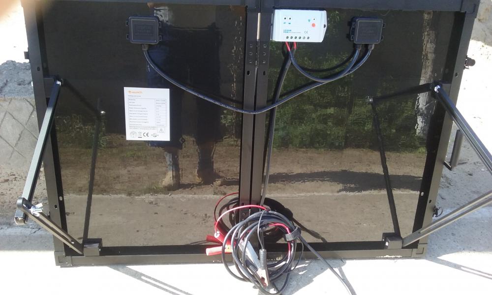

Re: Panou solar
Aceasta este achizitia recenta .Panou 100w tip geamantan ,cu husa protectie si echipare totala.Productie Germania,Bosch,pret 200 euro.
Ultima oară modificat 18 Oct 2015, 12:29 de către Isdraila Ioan, modificat 1 dată în total.
Re: Panou solar
Alte fotografii si date tehnice(caracteristici).Optional se poate monta si un afisaj digital ,pentru o vizionare a incarcarii,consum ,etc.modelul din ultima foto,s-au alte modele.

Re: Panou solar
Felicitari Nea Nelu pentru achizitie.
La anu poti sta linistit la Tuzla.
