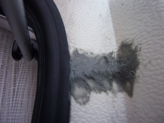

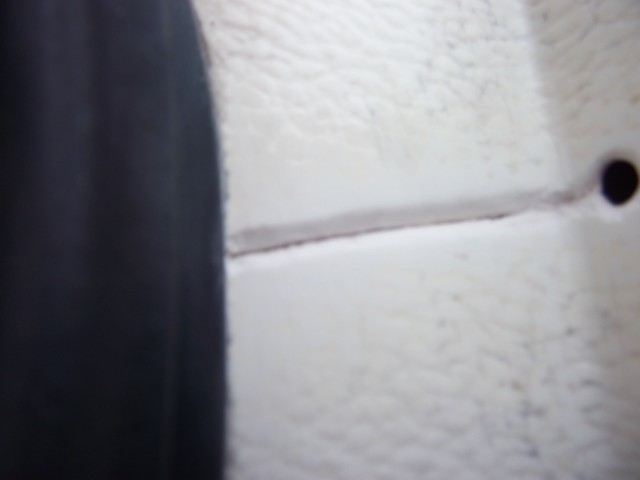

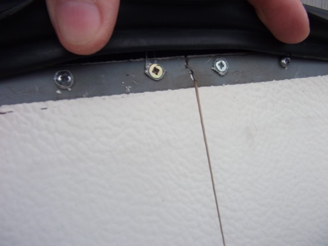

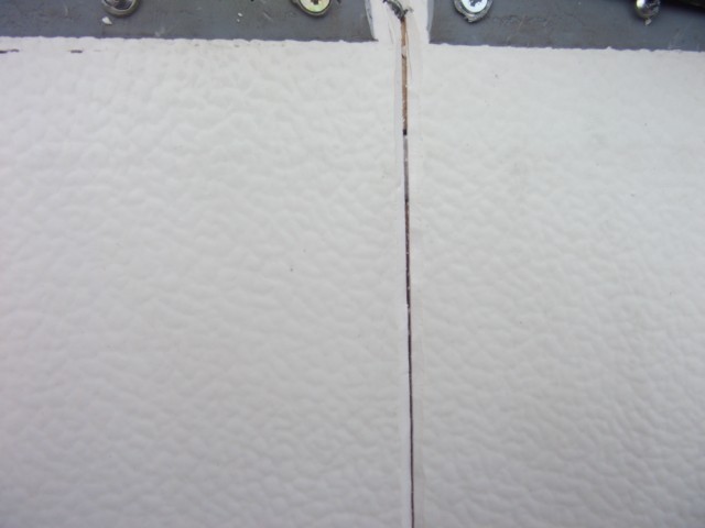

Revin cu cateva poze si comentarii la modul cum am lucrat. Am folosit cu un chit (l-am descris intr-un post anterior) pe baza de friba de sticla, care dupa ce s-a uscat repede, s-a slefuit usor si frumos, peste asteptarile mele. Una din fisuri din cele doua (cea de sub geam), a plecat de la un cui care era batut in rama de lemn a ferestrei (sub cheder) si care de la trepidatii in timp, a plesnit plasticul panoului frontal.
In fine...una peste alta a iesit bine, mai ramane de vazut in timp cat de "sanatos" a iesit. Acestia sunt pasii pe care i-am urmat:
1. capatele de unde au pornit fisurile, pe sub chederul ferestrei, le-am prins cu holzsuruburi de rama de lemn, sa nu mai vibreze si sa amplifice fisurarea in continuare. La capetele celelalte ale fisurilor, am dat cate o gaura pentru a pune punct procesului de fisurare;
2. am sanfrenat muchiile crapaturilor cu un cutit si apoi am slefuit fisurile pe toata lungimea lor;
3. am preparat si aplicat chitul cu degetul chiar, sa simt eu...;
4. dupa uscare, a urmat slefuitul.
Ramane sa ma decid daca o sa vopsesc zonele sau daca o sa aplic ceva autocolante ornament.
@Radu Pascu: "Se foloseste o plasa de fibra de sticla...."
N-am folosit plasa si sper din tot sufletul ca n-am gresit.
@gigi catalin: ".... ceea ce ai cumparat este un chit auto care se foloseste strict pe suprafete statice..."
Este un chit auto, dar nu cred ca este util doar pentru suprafete statice, cand spunem "auto" ne referim la ceva in miscare. O sa vedem rezultatul.
Multumesc tuturor pentru sfaturi si sugestii.
