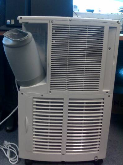

Popescu Niculae
Mesaje: 399
Oras: alexandria
Data nasterii: 14 Sep 1959
Re: Aer Conditionat Mobil
Mesaj de Popescu Niculae »
Hai sa va mai povestesc din nou , s-a mai facut un topic cu aceste aeere portabile dar se vede ca nu ati citit .
Uite cum sta treaba ca sa terminati discutiile cu punerea lui in dulapuri sau nu mai stiu unde.
In cartea lui scrie clar pt functionarea la parametrii maximi aparatul trebuie sa aiba loc liber de jur imprejurul lui intre 25 si 50 cm . Aici este secretul lui ii trebuie sa aiba spatiu liber de jur imprejurul lui. Daca il opturati nu poate respira si de aceea nu va functiona decit la functia de ventilator , punerea lui intr0un spatiu inchis nu va face altceva decit sa il incinga foarte tare si de aceea nu va putea racii deloc . Cel mai eficient spatiu pt functionarea la parametrii cit de cit maximi sunt rulotele cu hol cum este a mea unde asezat in centrul holului de la baie are spatiu de aerisire de circa 35 de cm de jur imprejurul lui, la rulotele clasice nu vad unde ar putea fi asezat deoarece in st si dr se afla argaz , frigider , baie sau dulapuri si este foarte greu de scos burlanul de eliminare caldura.
Se vede in fotografie holul unde va fi pozitionat AC unde am 120 cu 120 cm deci va fi loc suficient pt a sta aerul , am dat si gaura in spatele rulotei pt burlanul de eliminare aer cald.
Parerea mea este sa nu mai incercati pozitionarea AC in spatii inchise fiindca cititi va rog au incercat destuii variantele cu dulap si au dat gres nu a functionat la parametrii maximi.

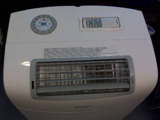

Bratulescu Ionut
Mesaje: 672
Localitate: ploiesti prahova
Mesaj de Bratulescu Ionut »
Ovidiu Ciobanu scrie:Citeam ca in iunie si iulie vine canicula - si tocmai am primit oferta Selgros unde e un aparat de aer conditionat mobil-split (de care am cautat o groaza anul trecut...) - tocmai bun sa stea inauntru unitatea de racire si in afara compresorul cu toata caldura si galagia, intre ele un furtun de 3 metri - astfel se separa complet partea calda si cea rece, si aerul rece nu mai este scos afara si inlocuit cu aer cald de afara (problema unitatilor mobile obisnuite). Mie nu imi mai trebuie ca la Multivan am dublu climatronic - dar pentru rulota cred ca este perfect. Se scoate unitatea exterioara pe o fereastra mai mare sau pe usa, nu conteaza daca ramane putin intredeschisa ca eficienta este comparabila cu un AC split de apartament.
Sanatate!
Atunci sa cred ca am facut o alegere buna cu asta (poza) ??? :?: :?: :roll: L-am cumparat anu' trecut, SH (6ooron) ,dar n-am avut ocazia sa-l folosesc.
Ovidiu Ciobanu
Mesaje: 242
Membru din: 25 Mai 2009, 21:51
Mesaj de Ovidiu Ciobanu »
@Marius - nu cred ca e foarte bun. Este un avantaj ca sistemul este cu totul afara (caldura, zgomot, spatiu ocupat, dar si riscul de furt) - insa aerul introdus nu va fi destul de rece. Puterea de racire (deltaT este de obicei 10 grade) este limitata de temperatura vaporizatorului (obligatoriu peste zero grade ca sa nu inghete) si dimensiunea acestuia - deci o caldura maxima absorbita. Daca la 25 grade injecteaza aer la 15 grade, la 35 grade va intra aer la 25 de grade - insuficient de rece pentru a raci interiorul unei rulote incinse. Un sistem split se bazeaza pe recirculare - aerul trece de mai multe ori prin vaporizator si la fiecare trecere mai pierde niste caldura, in mod curent in camera intra la 25 grade si iese la 16 grade, Considerand ca o rulota in soare fara climatizare are 40 grade inauntru - si intra aer rece la 25 grade - probabil se va egaliza la peste 30 grade, insuficient. Eventual de verificat daca vaporizatorul este supradimensionat si in documentatie se da DeltaT 20 grade, atunci merita.
@Ionut - da, ai facut alegerea corecta, daca aparatul functioneaza bine, eventual verifica presiunea la freon. Presupun ca are pe la 6000-7000 BTU - comparabil cu o Truma Saphir, ramane de pus unitatea interioara cat mai sus pe frigider (ca aerul rece sa coboare) - si eventual unitatea exterioara pe acoperis. Problema este pe unde poate trece "furtunul" - ca o posibilitate prin usa, partea de jos poate fi inchisa complet ca o capcana pentru aerul rece, iar pentru partea de sus se poate face o perdea dintr-un izopren cu un colt lipsa cat sa treaca conductele.
@Popescu Niculae - Daca puneti si dvs. (si eu am pus) un aer conditionat mobil standard cu burlan va urez mult succes, dar va garantez ca nu veti fi multumit de rezultate. Si aici nu e vorba de dimensiuni si de spatiu liber, ci de principiul de functionare. Nu doresc polemici si va rog sa nu-mi raspundeti pana in luna septembrie, dupa ce trece vara, daca dvs. aveti dreptate veti putea trage un somn la pranz in rulota. Insa eu raman la opinia ca problema se datoreaza hiperventilatiei - in rulota intra 1 metru cub de aer la 35 grade pentru a fabrica 1 metru cub de aer racit la 25 grade - temperatura medie va fi 30 grade plus zgomot.

Popescu Niculae
Mesaje: 399
Oras: alexandria
E foarte adevarat ce spui darrrrrrrrrrrrrrrrrr seara si noaptea nu mai sunt 40 de grade in rulota sunt spre 30 ok? Atunci daca obtin 24-25 de grade e suficient sa dorm , cit despre zgomat e mult mai silentios decit muzicile altora pina la 4-5 dim.La ora prinzului toata lumnea e pe plaje la bronz , sprit rece si fetite nu la stat in rulota .AAAAAAAAAAAAAA poate vrea cineva sa se bronzeze la prinz in rulota e altceva.
