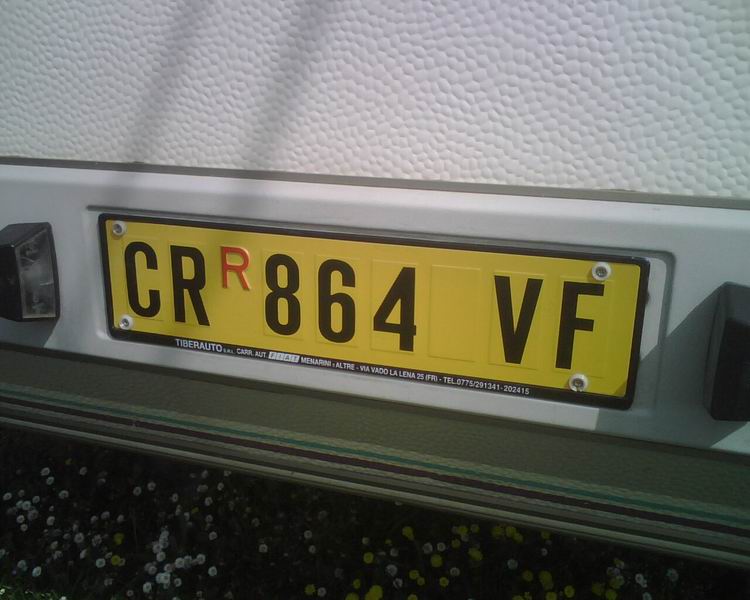

Chiar daca la noi legile sunt tampite si mai cum vreti voi, nici cu italienii nu mi-e rusine... rulota are un numar de identificare de remorca, in plus, numarul care trebuie sa apara in spate este o copie in galben a numarului masinii tractoare, numit numar repetitiv, si care se obtine de la RAR-ul lor in schimbul a 100 euro si in baza taloanelor masinii si remorcii, si a actului de identitate al proprietarului masinii, in cazul firmelor (ca la mine) se adauga si o fisa fiscala. OK... Si primesti o autorizatie de numar repetitiv plus o placuta galbena GOALA, fara nimic scris pe ea... si apoi mergi la librarie si cumperi litere special facute pentru placute de inmatriculare si le lipesti pe tinicheaua galbena pe care ai dat 100 euro!!! Buuunnn... un lucru ciudat si dupa parerea mea anormal, este acela ca de cativa ani nu se mai face ITP la rulote. Deci... se circula fara revizie...
Cu prostii de-astea ma ocup eu zilele astea ca sa fie totul in ordine saptamana viitoare cand pornesc spre casa...

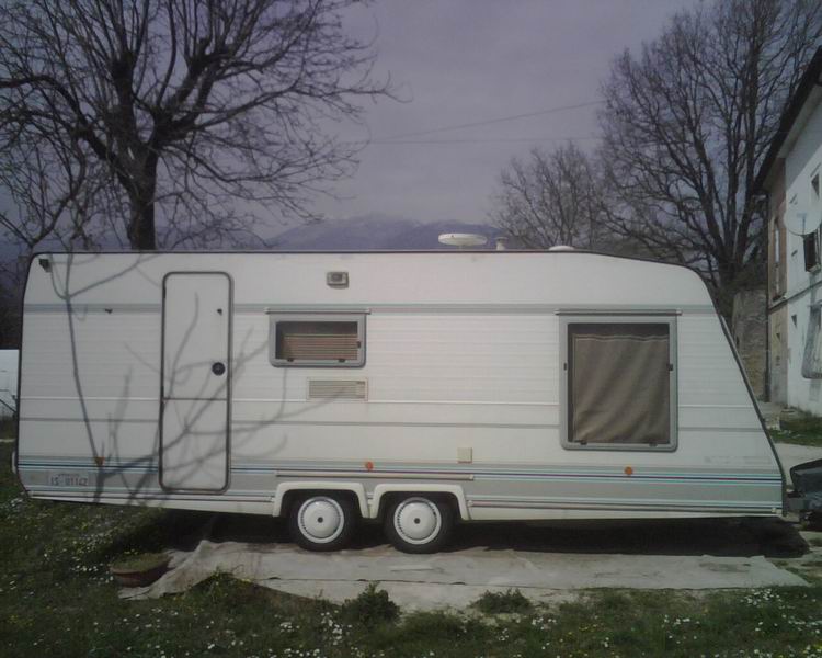

Adevarul e ca eu chiar eram hotarat sa stau o vreme fara rulota pana sa-mi iau alta noua, dar asa o ocazie nu se putea rata, trebuia sa fiu tampit sa nu o iau, chiar daca nu are boiler si baterie si mai stiu eu ce alte chestii, dar e impecabila si nefolosita, a fost conservata foarte bine, mai ales ca majoritatea timpului a stat parcata la interior... ieri i-am cumparat stopurile laterale de pozitie ca au fost "atinse" in parcare (3euro/buc), si i-am pus capacele la roti, problema e ca inca alerg dupa ce-mi lipseste si nu am timp de ea, dar cum mai fac cate ceva mai pun si poze.
Singura problema ACUM e ca nu gasesc roata de rezerva!
E o janta DUNLOP ROUES 4.508x13CH (asta scrie pe ea) si mai scrie intre prezoane 1.91. Deci:
- Janta e pe 13,
- 4 prezoane,
- diametrul gaurii centrale 85mm,
- distanta intre 2 prezoane vecine 92mm,
- distanta intre 2 prezoane diametral opuse 130mm
Unde gasesc fratilor asa ceva? La dezmembrari am vazut alte roti de rulote, dar gaura centrala e mult mai mica. Astept inca un raspuns de la reprezentantul ALKO de la un magazin de accesorii. In alta parte nu stiu unde sa caut...

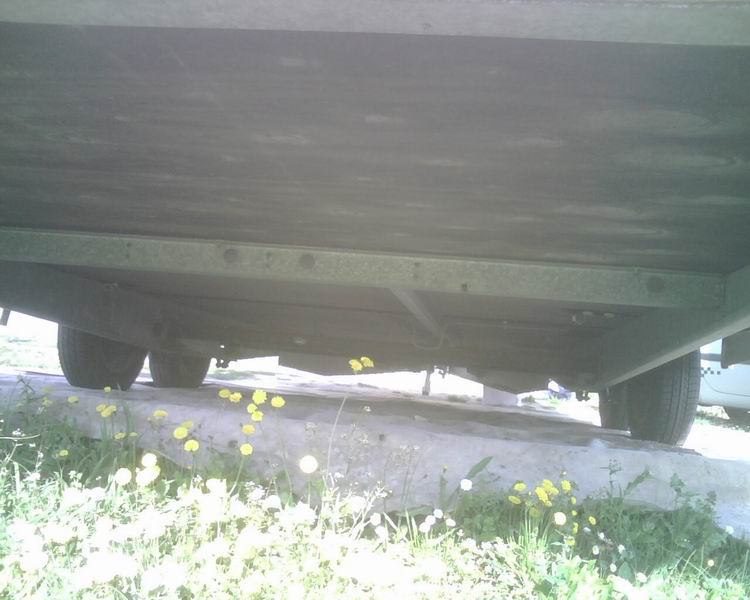

In alta ordine de idei, ultimele doua zile au fost foarte productive, ziua de ieri am dedicat-o in intregime rulotei: am schimbat cupla, telescoapele, am pus la punct toate luminile exterioare, am demontat antena si remontat-o cu silicon proaspat. Intre timp mi-au modificat si asigurarea masinii in sensul ca au adaugat remorca (surprinzator fara diferenta de pret) si a sosit si faimosul numar galben de 100 euro :D . Acum ramane sa merg la librarie sa-mi cumpar literele sa le lipesc.
Am observat o diferenta fata de fosta mea rulota: daca la Fendt la interior aveam iluminare separat 12V-220V, practic doua instalatii electrice diferite si intrerupatoare duble, la asta este totul trecut prin transformator si iluminarea se face doar cu becuri de 12V. Urmeaza sa vad unde se alimenteaza la priza de la masina ca ieri nu mergea nimic la interior, dar am uitat sa verific cu becul de ceata spate aprins, am verificat doar cu pozitiile aprinse...
In continuare cateva poze din timpul lucrarilor, inclusiv una care lipsea din prezentarea initiala, adica cea cu zona centrala transformata in masa+canapele.
