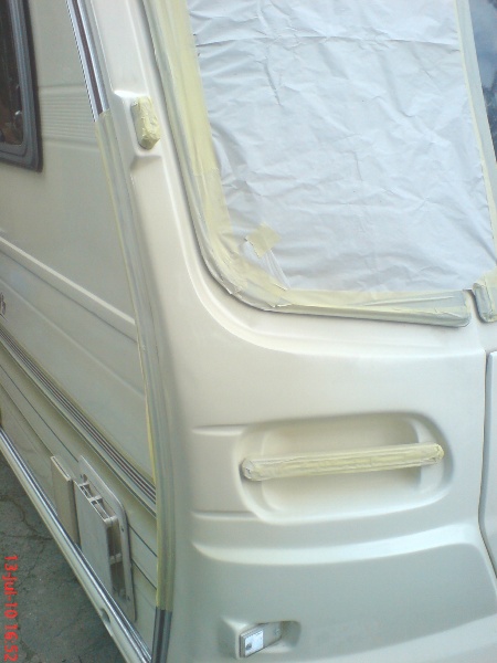

Am rezolvat astazi problema. Pana la urma am apelat la un tinichigiu auto, fiindca am vrut sa-mi iasa treaba foarte bine.
In poze aveti toate etapele parcurse de acesta si rezultatele lucrarii.
Vopseau, dupa ce am dat banii aiurea pe un spary, am facut-o la comanda. Am luat protectia de plastic de pe protap si m-am dus cu ea la un magazin specializat de vopsele auto. A iesit perfect, exact nuanta caravanei!
