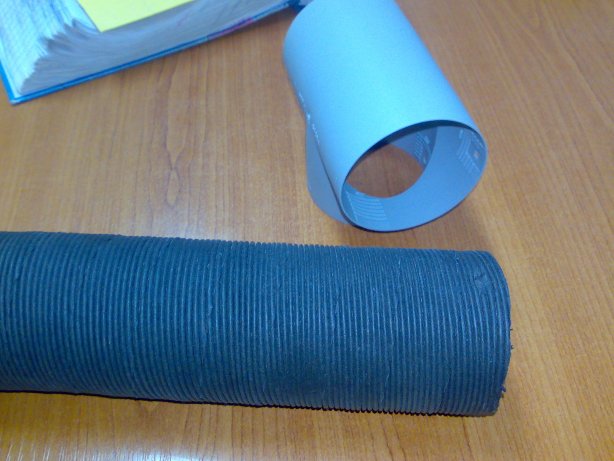

Tubulatura+teu dedicate Trumavent(Falle),provenienta SC Inside-Dej-Peti
Rolland,sper sa-ti fie de folos..

La mine asa arata,o parte din tubulatura;n-am fost curios sa studiez ce are in interior,la exterior e ceva plastic.Daca-ti foloseste la compararea cu produsele din catalog...

multumesc tuturor. m-am cam lamurit la ce tubulatura se foloseste. daca mi-ati da si diametrul cred ca as avea informatiile complete si as putea da comanda la peti.

65 mm...

Roland,
La Trumavent se foloseste tubulatura din aluminiu, cu invelis din carton (sau plastic, cum are Sergiu Odenie)la exterior. Exista 2 diametre: 65 si 72 mm. Diferenta este de volum de aer vehiculat; cele subtiri transporta mai putin aer decat cele groase. De asemenea, mai exista diferente in ceea ce priveste montajul: tubulatura subtire se baga IN gurile de iesire din Trumavent, in timp ce tubulatura groasa se monteaza PE gurile de iesire din Trumavent. Din ce am citit, tubulatura cu diametrul de 72 mm se foloseste la centralele de incalzire seria E (E2400 si E 4000). In rest, nu sunt deosebiri intre cele 2 tubulaturi... Trebuie sa ai grija cand comanzi accesoriile (coturi, T-uri, elemente terminale...) sa fie la diametrul tubulaturii.
PS: Tubulatura de evacuare de la Truma este din otel inoxidabil, cu invelis de carton.
Bafta!

Rolland,cumpara de 65,este FIX ce-ti trebuie...apropos de coturi,teuri,eu nu am la rulota mea (6,8 m).Deci,din vent iese o bifurcatie (plastic negru) pentru fata si spate,de coturi nu ai nevoie,ca d-aia este gofrat sa poti jongla cu el...iar terminatiile sunt de fapt aplatizari capsate ale tubulaturii.Repet,eu la rulota nu am nici un teu,ce-ai vazut in poza este after market pt.compartimentul buteliilor,adica sectionez tubulatura,intruduc teul,iar tubul ramas il bag in peretele ce da in compartimentul buteliilor,punand acest obturator Truma pt.reglarea debitului...
De fapt,acest kit (teu,tub,obturator )este pt incalzirea corturilor...
