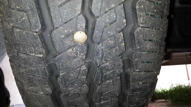

Buna seara ,
Am si eu o problema si am nevoie de sfatul vostru.
Am luat un cui intr-unul din cauciucuri. Pina la momentul asta habar nu aveam ca pe autorulota se pot instala cauciucuri speciale , mai sigure.
Pe masina sint urmatoarele tipuri de cauciucuri - VancoCamper 225 / 65 R16 CP 112 R.
Masina nu are roata de rezerva iar eu ma gandeam sa cumpar un cauciuc si jeanta noua cu care sa inlocuiesc roata in cauza iar pe aceasta sa o vulcanizez pe interior si sa o tin ca roata de rezerva.

Am fost la un service si am rezolvat-o intr-un mod de care sint multumit. S-a pus petec pe interior in schimbul clasicului snur care am inteles ca este o solutie rapida /provizorie.
Desi surubul era gros in diametru, gaura pe interior nu a fost f mare.Eu unul sint optimist sper sa reziste cauciucul .Informativ atasez si un link cu specificatii cauciuc
http://www.conti-online.com/www/anvelop ... ps_ro.html
In final am bagat si azot in cauciucuri la recomandarea d-lor de acolo care au fost f draguti si amabili .
Intrebarea mea - este necesar sa avem la noi si o roata de rezerva gata de utilizare sau este doar o greutate in plus ? Cat de eficient este kitul de reparatie - spray si compresor ?
cui scos_resize.jpg (69.5 KiB) Vizualizat de 3087 ori

Eu le am pe amandoua la mine. Sprayul si compresorul nu prea folosesc daca a apucat cauciucul sa se desprinda de janta. Am folosit spray si compresor, lasand cuiul in roata, dar roata inca nu era dezumflata de tot cand am bagat spray-ul.
Am mers aproximativ 200 km si apoi am mers la vulcanizare. Cauciucul nu mai pierduse aer. Inauntru era piln de o mazga albicioasa de la spray si a trebuit spalat foarte bine ca sa poata fi vulcanizat.
