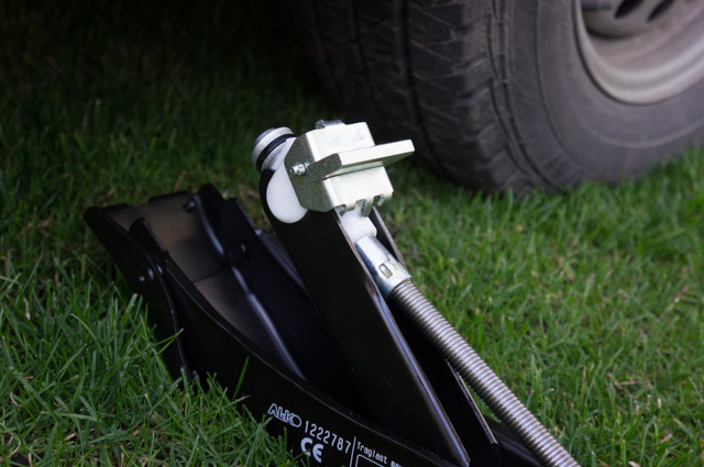

Eu am cumparat cricul special de anul trecut din iarna, dar nu l-am montat decat ieri. Uite cum arata piesa prinsa cu 2 suruburi zdravene pe sasiu:

Se vede ca respectiva piesa este ca un fel de teava patrata mai lata, cricul are o "limba" care intra in interiorul tevii respective. Cricul arata asa:
Fişierul ataşat DSC04242.jpg nu mai este disponibil
Si conectat la rulota arata asa:
Fişierul ataşat DSC04243.jpg nu mai este disponibil
