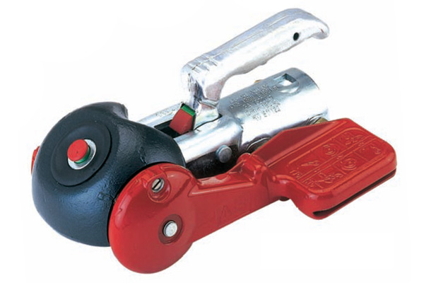

Marinescu scrie:Imi poate spune cineva , de ce in timpul mersului, se ridica clapeta de la cupla antibalans?
Nu eu imi doresc lamuriri !!! Eu credeam ca o sa ii raspunzi colegului care a cerut ajutor ...
Eu NICIODATA nu o sa vreau sa merg cu ea ridicata ...daca nu sta o leg cu scoci de jur imprejur si tot o fac sa stea :mrgreen: pana o repar !!!
Eu raman la parerea mea ca daca fabricantul a facut-o sa stranga cupla pe cui inseamna ca asa trebuie ...
De cand am vazut acele poze ...eu unul va sfatuiesc sa va schimbati cablul de siguranta care prezinta inbatranire dar si o revizie la cupla nu strica nimanui odata la ceva timp !!!

Nu sunt ''tatic'' in sisteme antibalans da' am si eu la fel, incearca sa strangi putin surubelul care se afla pe lateralul clapetei(vezi foto), are rol de a ingreuna miscarea acesteia, poate buba este de acolo.
Desigur ca poate sa fie si cum spun colegii mai sus.
