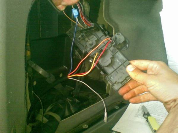

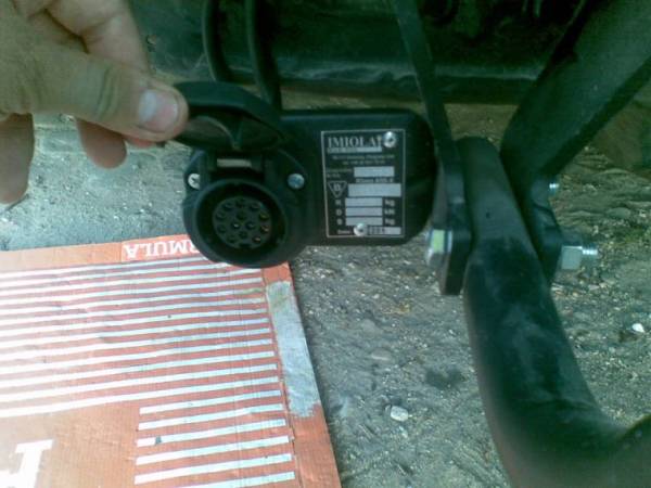

M-am pus pe treaba de cateva zile sa pun carlig la Passat si acum aproape de final am o dilema:
am comandat cupla cu 13 pini, am pe o alta masina aceasta cupla functionala, este echipata standard, la rulota mufa cu 7 pini si adaptorul necesar si ma gandesc sa o modific , sa o trec tot pe 13 pini si rulota dar am 3 fire care nu stiu unde sa le leg.
Unul ar fi plusul permanent, care ar trebuii luat de la baterie.Intrebare:La modelul de Passat care il am, varianta break am 2 mufe de bricheta in spate in portbagaj.Mai am una in spate la pasageri si una in fata la sofer.
Pot sa ma alimentez din una din cele doua din spate pt plusul permanent? Conductorul pare sa fie de 2,5.
Legaturile le-am facut cu papuci direct pe triple, stanga dreapta spate, mai putin firul albastru cel de ceata care nu avea mufa.Am folosit ceea ce am avut dat de catre fabricantul carligului.
Deci pe care dintre cele 2( rosu si cel verde) trebuie sa il conectez pt plus permanent?
Daca trebuie sa vin cu el chiar din fata de la baterie separat pe unde sa traversez cu firul ca sa nu se agate, rupe sau sa il iau in picioare.?
Multumesc si sper sa ma luminez si sa termin montatul zilele urmatoare ca umblu cu masina fara bara spate de o saptamana de cand m-am apucat de aceasta operatiune. :D

Partea electrica legata la tripla din stanga.Aici avem legat firul de ceata,dar unde trebuie firul gri legat ? In schema spune ca este alimentare 12 volti pe contact.
Legaturi cupla1.jpg (36.24 KiB) Vizualizat de 4074 ori
Aici am cele doua fire de 2,5 cel rosu si cel verde.Pe care sa il folosesc pt plus permanent.Sau trebuie legate amandoua?
Legaturi cupla3 dreapta.jpg (49.36 KiB) Vizualizat de 4074 ori
Mufa 13 pini
Mufa 13 pini
Cupla 13 pini.jpg (44 KiB) Vizualizat de 4074 ori

Cupla de 13 pini vine cu pachet electric care se leaga la computerul masinii . Vad ca dvs ati legat la lampi direct. Eu am tras la caravelle un fir de 2.5 direct de la baterie cu o siguranta pe el si l-am pus pe sub chedere prin stanga. Sta asa de 5ani. Bafta ... :D

Re: Funcţionare instalaţie electrica cu mufa 13 pini c
Vezi viewtopic.php?f=24&t=880 postarea #6 . Gasesti acolo pe culori, legarea prizei cu 13 pini !

@ Ionita Bogdan: la pachetul cu instalatia electrica nu am avut nimic electronic, doar o siguranta de protectie pt plus.
@ Sandu Toma- multumesc pt raspuns si promtitudine- sunt bun de cinste- insa la mine ramane liber unul gri, si cele doua verde si rosu.
Sa difere culoare la cel subtire, la cel gri?Mi se pare destul de subtire ca sa alimenteze frigiderul in mers.Si de unde pot lua alimentare de plus pe contact?
La celelalte am inteles ca unul este masa, cel rosu si cel verde plusul permanent.
Am sa incerc sa vad pe unde pot gasii sa trag fir de plus permanent direct de la baterie pt el.
