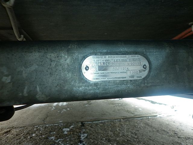

Am vazut la Knott cum ar trebuii sa fie ahu adica ceva mai jos , deci ce solutie ar fi ? Dupa cum sta tamburul cu axul este aproape de maxim deci e clar ca bucsele de sus din cauciuc sunt aproape duse , si de aceea sta asa sus si de aceea iese si roata greu daca bucsele ar fi mai tari ar trebuii sa tine axul mai in jos si automat ar tine si roata mai jos si ar iesii simplu .Ce solutie vezi ? Ce s-ar putea intimpla? mergind cu ea asa este rigida si trebuie vitez mica si ferite gropile la maxim. La Knott ce ar putea sa faca ? daca puntea este alta firma crezi ca se baga ei sa repare adica sa schimbe cauciucrile sau te pune sa ei alta punte? Am vazut la greutatea care imi trtebuie mie pina in 1000kg costa 1000 de eu noua stii cumva si repara destea ? Osa ma uit pe punte sa vedem ce firma este si ne dam seama ce si cum.

Knott Romania face si reparatii. Chiar daca puntea nu este Knott, au posibilitatea si dotarea tehnica de a face reparatii la punti cu suspensie cu bare de torsiune din cauciuc. Asa cum am vorbit la telefon, incearca sa demontezi puntea de pe rulota, sa-ti faca mecanicii de la tine o constatare si apoi, daca e nevoie, pune-o intr-o masina si du-te cu ea la Knott. Ei iti vor spune cat te costa reparatia, caci stiu sigur ca fac asa ceva.

Pt Paul , 4320 de r nu insemna 42 de mil si asta nu inseamna 1000 de eu? tu te-ai uita la puntile de 637 r acelea sunt punti fara sistem de frinare cea ca si a noastra costa cea mai ieftina 1000 de eu. Pt Costin pun citeva pze cu ce scrie pe puntea mea . Si in final va spun ca am rezolvat problema , rulota are suspensia beton culiseaza 3-4 cm in sus -3-4 cm in jos adica cauciucuriel care fac suspensia sunt bune , problema este la anvelopele mele venite din Ger. 175 13C sun cu 1 ,5 cm mai balonate decit ce ar trebuii sa intre in santul pt cauciuc la rulota mea , deci trebuie comandat nu ce scrie in cartea de identitatem ci trebuie vazut de care mai lat sai mai ingust. Deci la mine trebuie 175 13 C mai ingust si e totul ok , am probat cu rezertva care este noua nouta si intra si iese cauciucul simplu fara probleme si este tot 175 13 C dar mai scrie inainte 089R si dupa 175 13 C urmeaza S223T c RFD deci va rog mare atentie cind inlocuiti anvelopele sa nu patiti ca mine cercetati intrebati si dupa aceea comandati oricum 13C nu gasiti in tara la noi asa ca v-am spus ce am patit si unde tindeam sa ajung , de la un balon mai lat eream gata sa schimp puntea , mai mare risu.
