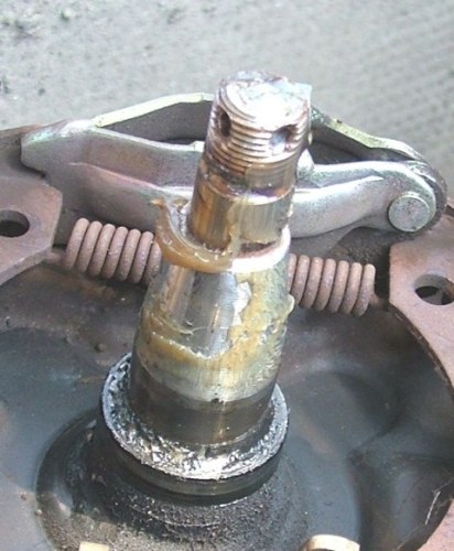

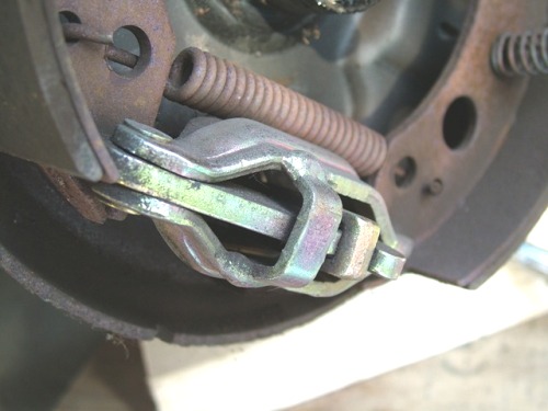

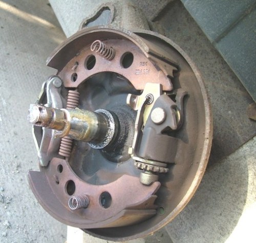

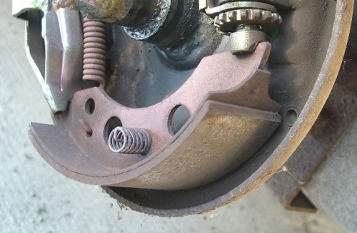

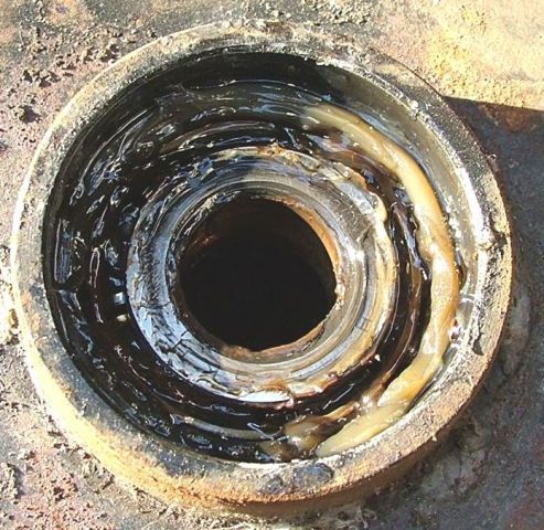

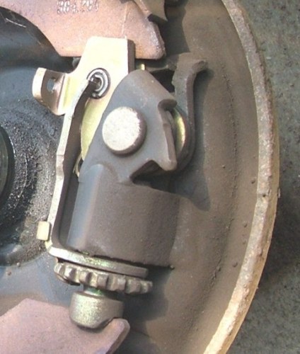

Am desfacut tot ce era pe la butuc pt a verifica starea rulmetului si a sabotilor. Cu acesta ocazie am facut si niste poze. Am ramas placut surprins sa vad ca toate piesele luceau iar vaselina era "alba" si sabotii noi.
piston frana.JPG (48.84 KiB) Vizualizat de 3483 ori
sistem .JPG (41.97 KiB) Vizualizat de 3482 ori
sistem franare.JPG (58.11 KiB) Vizualizat de 3482 ori
