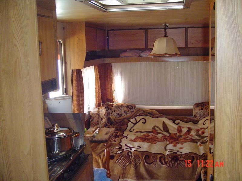

Modificare instalatie de apa
Mesaj de Marius Beldiman »
Cind am cumparat rulota singurul rezervor de apa era un bidon de 5 litri situat in baie undeva sub ghiuveata, linga wc-ul fix. Lucrul acesta nu prea mi-a placut! In primul rind ca rezerva de apa era prea mica, in al doilea rind trebuia sa ma plimb mereu prin rulota ca sa umplu bidonul si in al treilea rind , ocupa spatiul din baie - care si asa este destul de mic.
Mentionez ca rulota mea are dispusa bucataria si baia, fata in fata, la mijlocul rulotei. Ce am facut?
Initial vroiam sa pun un rezervor de cca. 60-80-100 litri de apa sub unul din paturi si sa fac sistemul de alimentare prin fata rulotei, prin porbagajul unde este si butelia, insa cind am vazut cit de costisitoare sint ca si pret, m-am sucit!
Am gindit circuitul astfel incit rezervorul de apa sa fie situat in porbagajul din fata linga butelie, unde era loc suficient si unde puteam sa-l manevrez foarte usor(sa-l umplu, sa-l golesc,etc). Am tra furtun de la baie(ghiuveta si dus - care de fapt e acelasi), am tras furtun de la bucatarie si m-am intilnit cu ele pe peretele porbagajului din fata; am pus un teu, am dat gaura in perete si am trecut furtunul in porbagaj, unde am montat pompa si am bagat-o in bidon. Am tras firele din baie care actionau pompa si le-am dus si pe ele in fata in porbagaj. Bidonul pe care il am acum este de 30 litri(eu zic decent!) si este dipus in spatiul care era alocat pentu a doua butelie. Dupa ce am citit forumul m-am gindit ca din lipsa de boiler care sa incalzeasca apa, o sa merg pe ideea mentinerii apei intr-o stare de caldura de cca 30 grade. In acest scop am izolat bidonul de 30 litri cu izopren pentru a mentine apa la o anumita temperatura pt mai mult timp. Reincarcarea bidonului o voi face cu alt bidon similar(care-l folosesc la dusul exterior) si cu ajutorul dusului exterior prezentat mai sus.
Urmeaza pozele:
