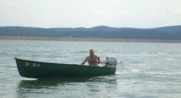

Incerc sa pun cateva (cu scuzele de rigoare - nu sunt facute de mine) cei drept mai putin peisaje, mai mult barca mea.
Verificari functionale in urma ultimilor modificari constructive.
Impreuna cu &amp;quot;neamul&amp;quot;.<br />Agrement!
Impreuna cu &quot;neamul&quot;.
Agrement!

Vizualizand poza a 5-a ... cred ca modificarile constructive nu au fost chiar inspirate. :D

@Robert - modificarile sunt f bune ( si stiu ce spun). Barca este f usoara
daca plec singur, o sa am si harnasament (scule, apa mancare, fara bautura :lol: , etc), toate puse in partea din fata. Daca suntem cel putin doi, unul va sta obligatoriu in varf. In ambele situatii, barca va aluneca asa cum trebuie. :)

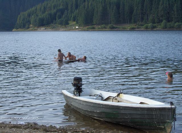

Gresesti, modificarile nu sunt corecte. Fie ai motor cu cizma lunga iar oglinda barcii nu se potriveste (este prea joasa - motorul intra prea mult in apa), fie inclinatia cizmei nu este cea corecta si elicea trebuie adusa mai mult SUB BARCA, nu spre spatele ei, cum sustin 99,99% dintre "priceputii" in motoare. Forta dezvoltata de motor trebuie sa se descompuna in 2 componente: una care te impinge inainte, si una care sa scoata din apa spatele barcii. Deci cizma nu trebuie sa fie in pozitie vertcala sau inclinata in spre spate, ci in fata ! Nu te baza pe faptul ca spatele barcii iese din apa de la sine la viteza mare, ca nu-i asa. Chiar daca barca sta orizontala la viteza mare, vei avea senzatia ca spatele barcii este undeva mai jos decat nivelul apei si va trage apa dupa ea cat pentru un vapor. Treaba asta se traduce intr-un consum exagerat de combustibil. Am experimentat ani de zile problema, am ajuns sa fac reparatie capitala la motor, nestiind care este cauza consumului mare de benzina.
Iata o poza de pe vremea cand si eu credeam ca si tine ca asa merge din cauza lipsei greutatii in fata. (scuze pentru calitatea pozei).

@dragos,
Multumesc pentru sfaturi.
Initial barca a fost taiata in spate, pentru un motor cu cisma scurta. Acum am completat pana la inaltimea initiala, plus inca 40 mm, pentru a ridica motorul (corespunzator). La inclinatie nu am umblat, am last-o asa cum a fost proiectata de fabricant (vorbesc de barca).
In manualul motorului, este mentionat faptul ca motorul se pozitioneaza astfel incat distanta dintre barca si placuta antiventilatie (pintenul orizontal de deasupra elicei), sa fie intre 0 si 50 mm. In fotografia a doua, se poate observa ca lucrurile sunt exact asa.
Este posibil (ma gandesc eu) sa fi fost motorul fixat pe a doua gaura a suportului, nu pe prima. O sa verific astazi.
Oricum, multumesc!

Salut Dan,
Este posibil sa ai dreptate (privind compatibilitatea motor - barca), dar si cu un motor cu greutate de ~ 3 ori mai mica (vezi foto), fara ceva mai greu in partea din fata, barca tot se ridica de varf. In imaginea de mai jos, pe "botul" barcii este fica mea (de aproape 10 - 15 kg) iar motorul respectiv nu canterea mai mult de 15 kg.
Imaginile postate in deschiderea acestui subiect, sunt facute la prima iesire, dupa achizitia motorului. Este normal (zic eu) sa nu mearga totul perfect de la inceput. In zilele urmatoare o sa incerc sa ajung la apa si voi face mai multe teste. Sunt convins ca in aceleasi conditii (adica echipata cu Honda de 10 CP), dar cu ceva greutate in fata, barca se va comporta bine. Indiferent de comportamentul ei, o sa pun imagini.
