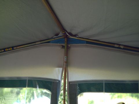

PS. O sa incerc sa-ti pun ceva poze cu modul de asamblare a betelor si daca ai nevoie de alte lamuriri suna-ma
PICT0065 [%P].JPG (25.54 KiB) Vizualizat de 1242 ori
