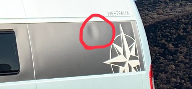

Am vazut intr-una din poze ca pe tabla laterala mai spre spate a campervanului, pe partea soferului, ai o infundatura destul de inestetica. O poti rezolva fara a apela la vreun atelier specializat prin tragere cu o ventuza.

Indoitura din poza asta am vazut-o si eu... tot in poza (despre ea e vorba?). In realitate tabla e dreapta. Ori e o eroare optica, ori autocolantul se joaca cu ochii mei, ori tabla se dilata si se indoaie - "urmaresc fenomenul" fiecare dimineata si dupa amiaza cand plec / vin de acasa / acasa ... dar nu am reusit sa surprind indoitura.

Nelu Predonu scrie: 14 Feb 2019, 12:23 Da, la acea indoitura m-am referit.

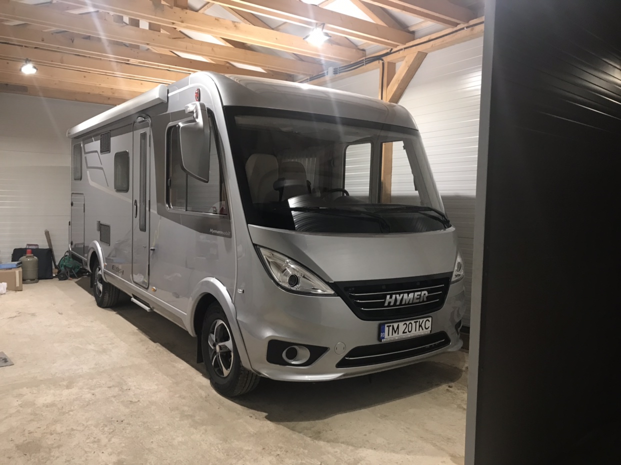

Din pacate si eu am destule observatii. Anul trecut am cumparat un Dethleffs nou din Germania. Nu mi-au placut multe chestii. Apoi am cumparat Hymer, tot nou, am zis ca este o clasa superioara, dat fiind si pretul. Insa multa manufactura, de calitate ceva mai buna, dar mestesugarit. Este ceva mai ok.
Speram ca acum, dupa ce Hymer a fost cumparat de americani, se schimba ceva.
Nemteste pe naiba! Multa cerere, productie rapida, pentru satisfacerea pietei.
Oricum ar fi, garajul este sfant. Daca aveti teren, nu va pripiti. Faceti-i un garaj sau chiar si numai o copertina. Se reduc foarte multe probleme. Din pacate e mai complicat pentru cei care stau la bloc.
Dar dupa ce cheltuiesti o avere pentru un camper nou, e pacat sa-l lasi expus.
