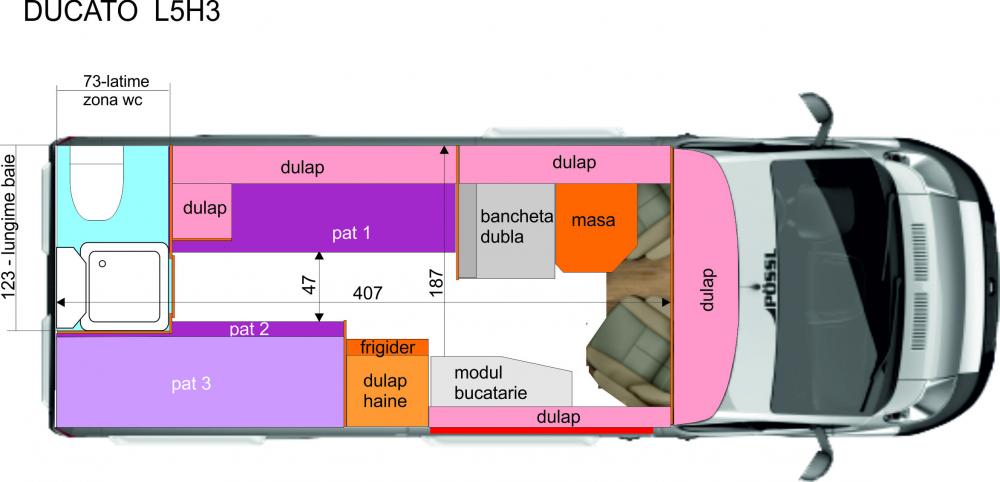

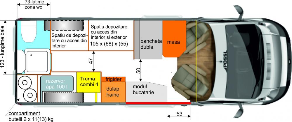

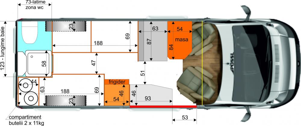

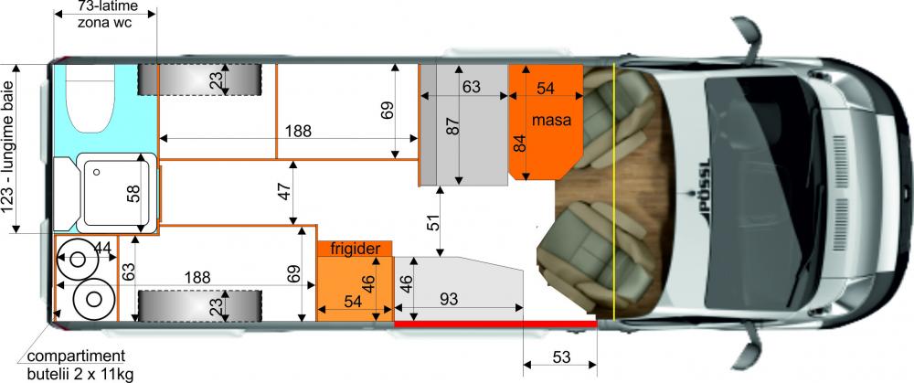

Chiar zilele trecute am facut unui prieten cateva schite cu o configurare pentru varianta L5H3 cu 3 paturi:

La configurarea anterioara sunt 3 paturi fixe + patul format in zona mesei si a banchetei de doua persoane...
