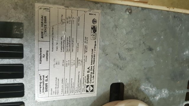

Razvanstanescu
Mesaje: 19
Membru din: 09 Apr 2014, 23:47
Oras: Dragasani
Data nasterii: 13 Aug 1981
Localitate: Dragasani Jud. Valcea
Re: Lada 220v 12v gaz
Mesaj de Razvanstanescu »
Asta este o poza cu plăcuța din spate
Weinsberg 450FU + Audi Q7 + Mazda CX7
Cristian Pascu
Mesaje: 99
Membru din: 11 Iun 2016, 20:58
Data nasterii: 27 Dec 1967
Localitate: București / Ploiești
Mesaj de Cristian Pascu »
Dacă și regulatorul (ceasul) are tot 50 mbar, atunci trebuie curățat și reglat arzătorul.
Trebuie să faci în așa fel încât temperatura amoniacului din fierbător să fie la fel atât pe 220V cât și pe gaz.
