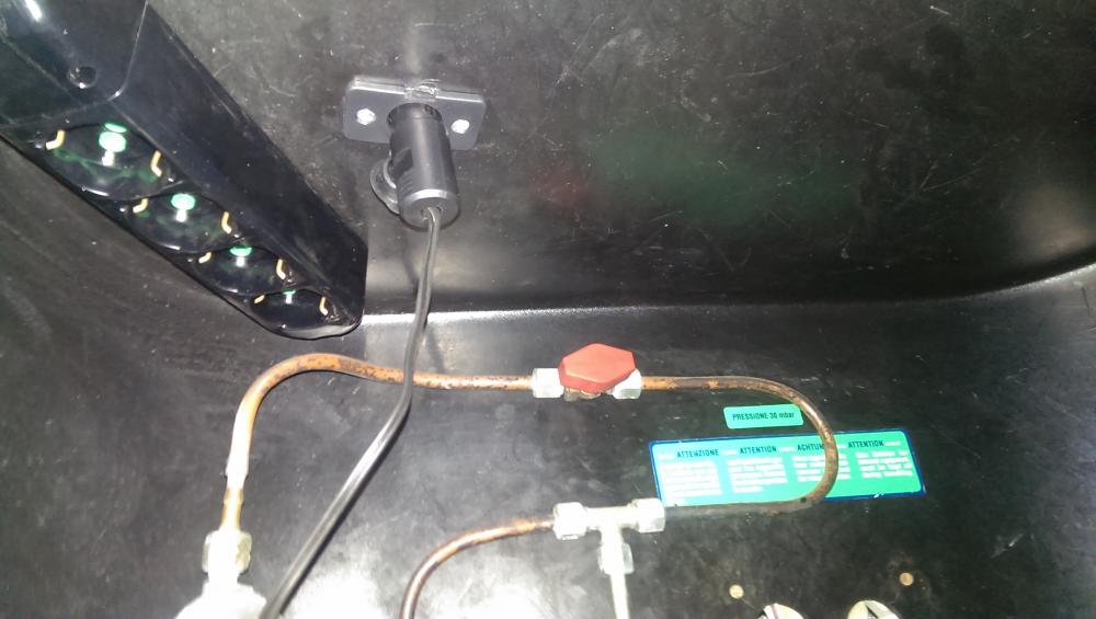

Ai sa vezi priza de 12V pt.incalzitor de ceas ,si ca sa fiu sigur ca nu va îngheța vaporizatorul sau ceasul am pus un ventilator ce preia aerul cald din spatele sobei care doar încălzească dulapul. Acum imi incalzeste locul unde era butelia si usuc claparii sau bocancii :D

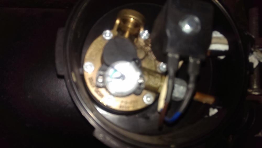

Vă răspund aici d-le Cosmin la intrebarile adresate :

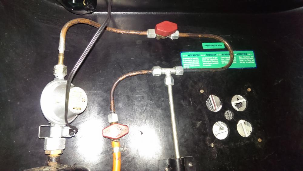

- Am montat electrovalva pt. a întrerupe gazul . Comandata din interior din panoul central al meu.

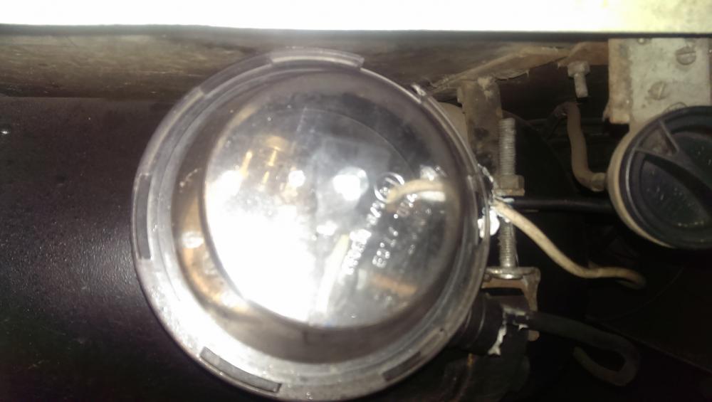

-Pe distribuitorul de pe butelie mai exista o mufa pt.indicatorul din bord care poate sa întrerupă si gazul si arată nivelul electronic in bord. Personal nu l- am mai pus,nu complic treburile dacă nu este cazul. Doar deschide o usa si vad cit gaz mai am.

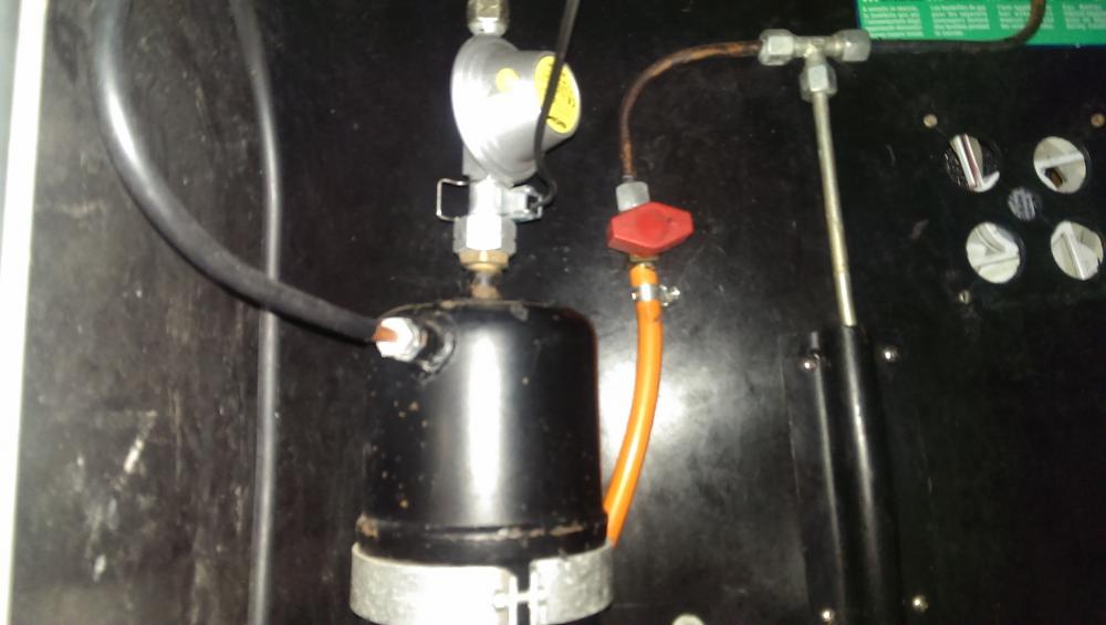

- Vaporizatorul ( negru in poză ) l- am gasit la fier vechi si am adaptat olenderul in stg.pozei pe unde intra gazul dinspre rezervorul de gpl.
Sus este ceasul regulator
-Iarna fără încălzire îngheață doar ceasul ,
nu si butelia .
In cazul in care este deschis prea mult ventilul de gaz catre ceas acesta poate face brumă si vara. Deci se ajustează deschiderea acestuia. Acesta este motivul pentru care am facut si vaporizatorul dinaintea ceasului.
Deci se poate si fara .

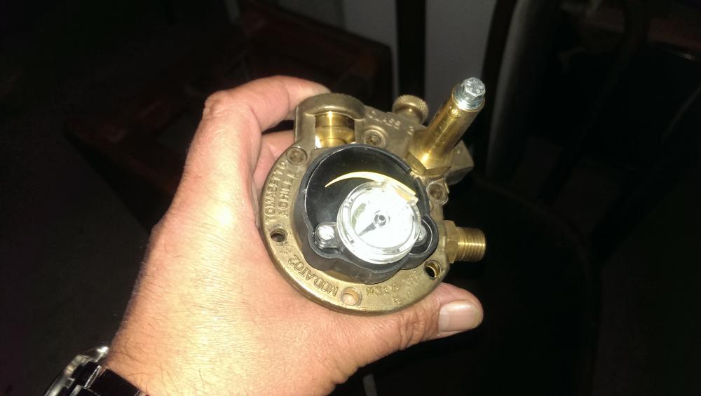

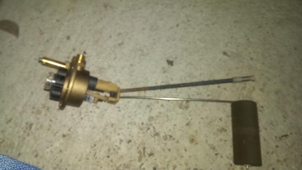

In ultimele poze arat care este pozitia initiala a conductei din interiorul buteliei cea care trebuie acum sa fie întoarsă în sus ( sa ducă catre ceas doar vapori )
Se desface cu un imbus si se întoarce cu 180de grade.
In limita timpului voi mai raspunde la intrebari.
