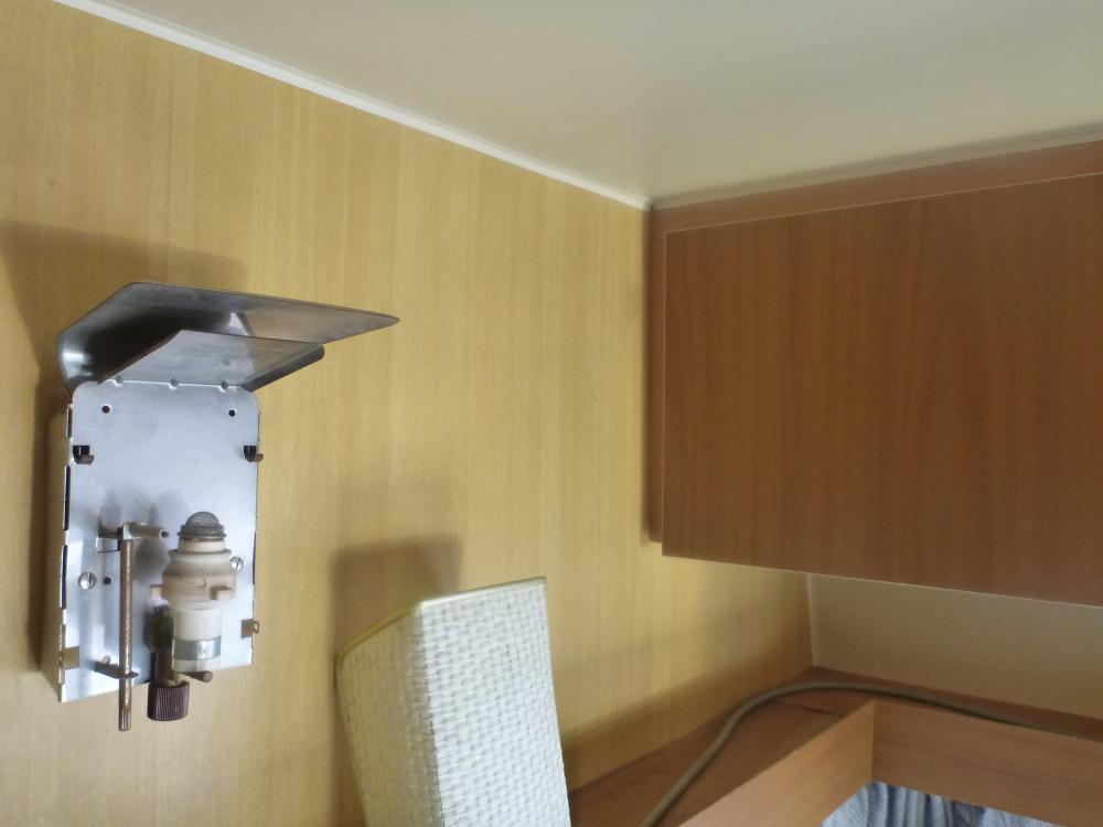

Azi am stat si eu un pic in intimitate cu rulota. Am pus gaz in butelie si am reincercat lampa (persoana care a vandut rulota a zis ca e foarte posibil sa fie butelia prea descarcata si de aia sa nu mearga); Când am incercat la fata locului acum 2 zile nu mergea lampa si frigiderul.
Dupa ce am pus gaz am verificat din nou si acum a mers lampa imediat. Aragazul si soba mergeau si acum 2 zile si mergeau si acum.
La frigider mi-am prins urechile - in sensul ca nu am stiut unde sa apas si ce sa fac sa-l pornesc. Am zis ca mai bine il las in pace decat sa o iau pe ghicite. Exista instructiuni de folosire pentru rulote? (ma refer la lucruri importante de siguranta). Gasesc informatii pe forum. Un link? Multumesc E suficient sa leg rulota de masina si franeaza singura sau trebuie sa mai fac ceva? E un cablu electric acolo - si daca il conectez merg semnalele si becurile; si mai este inca un cablu ca de frana de mana care atarna pe acolo. Cu asta nu am stiut ce trebuie sa fac si a ramas pe acolo.

- lampa de gaz nu da scanteie singura (am aprins-o cu bricheta).

Azi am descoperit ca frigiderul merge si problema este la utilizator :D ; Am tot apasat pe acolo si am stat de vorba cu un prieten vreo 30 de minute(venise sa o vada - dar nu a avut rulota pana acum); Când deschid frigiderul dupa cele 30 de minute constat ca unauntru e rece (am pus mana in congelator si pe un radiator - ambele reci); Când ma uit mai bine la gaura aia speciala de vizitare de pe mijlocul panoului din spate bezna totala. In schimb in coltul din stanga - jos se vedea lumina flacarii clar. (pare o improvizatie - posibil nu e pozitia normala). Am facut o poza in care nu se vede oricum nimic.

NU are nimeni idee ce rol are lampa cu prea multe butoane? (corp de AL si plastic gri)
