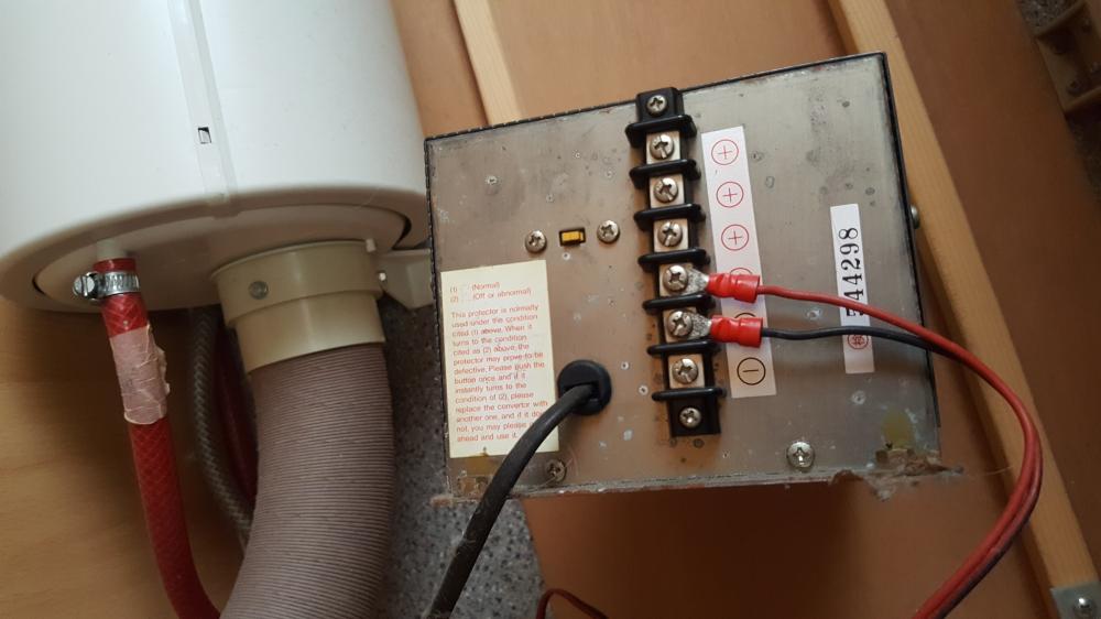

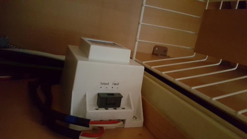

Ca sa nu mai deschid un alt topic il continui pe acesta. Am cumparat acum cateva zile o rulota Dethleffs Camper din 2001. Din cate am vazut nu are instaltie pentru baterie.
Atasez cateva poze poate ma puteti ajuta cu ceva sfaturi.

Pai care e intrebarea? Ca raspunsul este simplu: cumperi tot ce lipseste (baterie, eventual panou solar si controller; vezi ce stie sursa aia de 14V, ca sa poti racorda rulota la o retea de 230Vca si sa-ti incarce bateria si sa-ti alimenteze consumatorii; te mai gandesti la instalatia de 12V: lumina pe LED, prize de bricheta, alimentari permanente pentru pompe si ce alti consumatori ai sau adaugi, sarme+canalet pentru cablat, un panou cu sigurante - totul dimensionat corespunzator), te apuci de treaba (pregatesti forta de munca, rabdare, izolir, bere etc) si ne vedem la mare: multumiti, mandri de realizari si cu pofta de trandaveala.

Baterie, panou solar, regulator am de pe cealalta rulota. Problema e ca luminile merg pe 12v cand sunt conectat cu priza la masina ( 13 pini ), merge si frigideru la 12v. Nu stiu unde sa leg bateria ca sa alimenteze instalatia rulotei de 12v ( lumini, pompe, etc. ) Nu stiu daca acel transformator stie sa incarce bateria. Pentru asta am pus pozele alea mai sus, poate cineva stie sa ma ajute.

Cum conectezi rulota la masina? 13P? 2x7P? ca daca e numai priza standard 7P, ma tem ca nu se alimenteaza nimic de la masina, ci doar de la retea, prin sursa aia de 14 V 4A (destul de putin - ar fi buna sa incarce, destul de lent, bateria; transformatorul alb nu se intelege cat scoate - 12 V 50W? e destul de slab pt consumatori).
Daca nu ai documentatie de la rulota, ca sa le citesti frumos, nu e mare smecherie sa identifici circuitele, unul cate unul; daca nici asa nu merge, sau nu iese ce trebuie, construieste de la zero o instalatie electrica de 12 volti si basta (cu atentie sporita la sigurante, incepand chiar de la borna pozitiva a bateriei).
Incearca sa exploatezi sirul acela de cleme/papuci, ar trebui sa te ajute.

Rulota are 13 pini. Se alimenteaza de pe masina. Am verificat.
