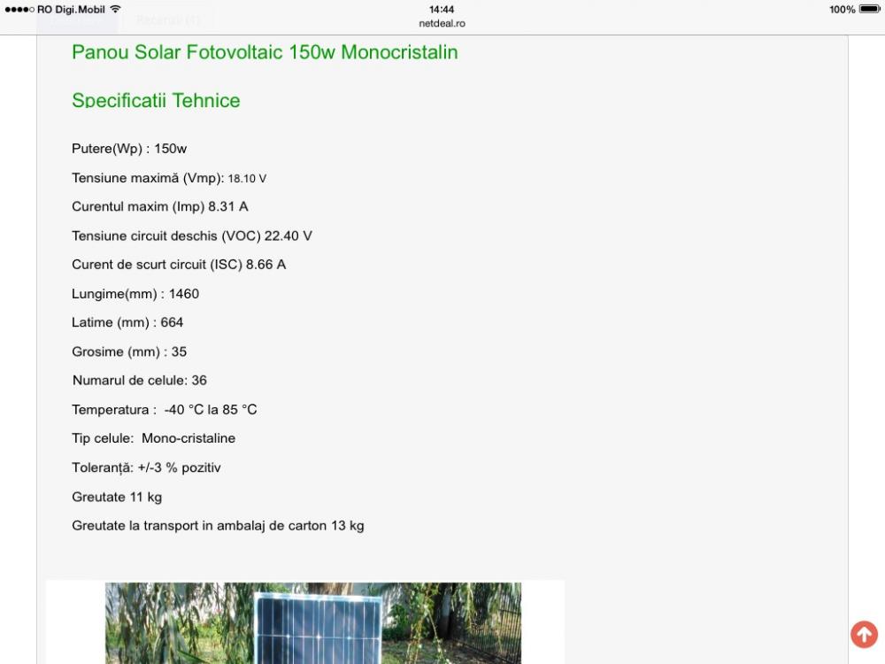

Ionita Bogdan
Mesaje: 414
Re: Achizitie Panou solar rulota (kit complet) - sfaturi
Mesaj de Ionita Bogdan »
Eu asa ceva as cumpara ....+ un MPPT Steca de 15 -20 si un acumulator de 100 -140 si te-ai rezolvat zic eu. :D

Cristian Fugulin
Mesaje: 197
Data nasterii: 01 Ian 1901
Mesaj de Cristian Fugulin »
E ok acest panou! Are ISC mare, ceea ce inseamna ca intr-o zi iti incarca jumatate de baterie de 100A fara probleme! Recomand si eu acumulatori mari, sau tehnologiile gel, descarcare lenta, etc... dar, pentru ce ai tu nevoie, nu este neaparat nevoie! Testeaza inainte sa cumperi o baterie noua, cu o baterie ce-o ai pe acasa sau de pe la vreun cunoscut, din asta de masina, daca iti trebuie mai mult, schimbi (testeaza in camping, sa nu ma injuri :)). Sunt si eu in cautare de panou, eu as vrea sa-l pun si in curte, sa functioneze iarna si cand sunt cu rulota acasa, sa luminez prin curte, deci nu am sa il pun fix, am cateva idei dar nu m-am decis inca!
